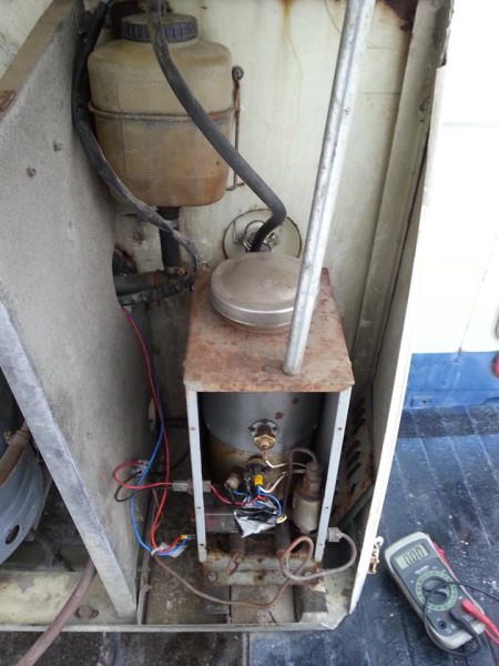

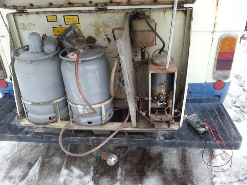

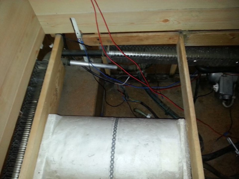

Elikkä hommasin tollasen vuoden seisoneen volkwagen lt 40 omavalmiste matkailu auton ja nyt koittanu saada sitä leima/reissu kuntoon... auto tuntuisi toimivan ja pikku näpräämisen jälkeen sain toimimaan liesituulettimen ja auton valot. Kaasupullot hommattu ja liedestä toimii toinen levy toinen ei jää päälle mitä neuvoa suoja venttiilin korjuuseen? Jääkaappi toimi sähköllä ja kaasullakin syttyi.... mutta sitten primuksen avasin 2450 ja huomasin melekosen johto patentin.. penkin alta paljastui lämminvesiboileri joka aikoinaan ollut käytössä nyt johdot oli irti... säätöpaneeliin tulee valot. Kiertovesi pumppu näytti oudolta ja siin oli katkaisia jossa 3 asentoa sekään ei käynnistynyt ainakaan paneelista. Onko primuksessa joku katkaisia joka estää mitään tapahtumasta jos järjestelmässä ei ole vettä? Onkohan boileri poistettu käytöstä ettei jäädy talvella? Järjestelmä on myös tyhjennetty vaatinee ilmauksen ,kun saadaan pannu tulille ja vesikiertämään. Sit autoon on asennettu mekaaninen lämmön säädin josta meni johdot jonnekkin ja viereen asennettu uudempi lämmön säädin johon tuli myös vain 2 johtoa? Mistähän alottaisi?

http://www.nettiauto.com/volkswagen/lt/6204808 Tossa vielä muutama kuva jos joku tunnistaa vaikka tekemäkseen tai tuntee tekijän tai jotain muuta tosta autosta kaikki historia kiinnostaa auton mukana tuli huoltokirjan kuoret pellin alta paljastu turbo kone vaikka piti olla ilman vaihdekepis myös 5v mut ei tosta kyllä löydy kuin 4v ja nekin eri lailla kun kepin kuviossa. Ajopiirturi löytyy kans sekä paripyörät. Autosta löyty tarra "olen ollut outokummun kaivoksen alaalla" :D

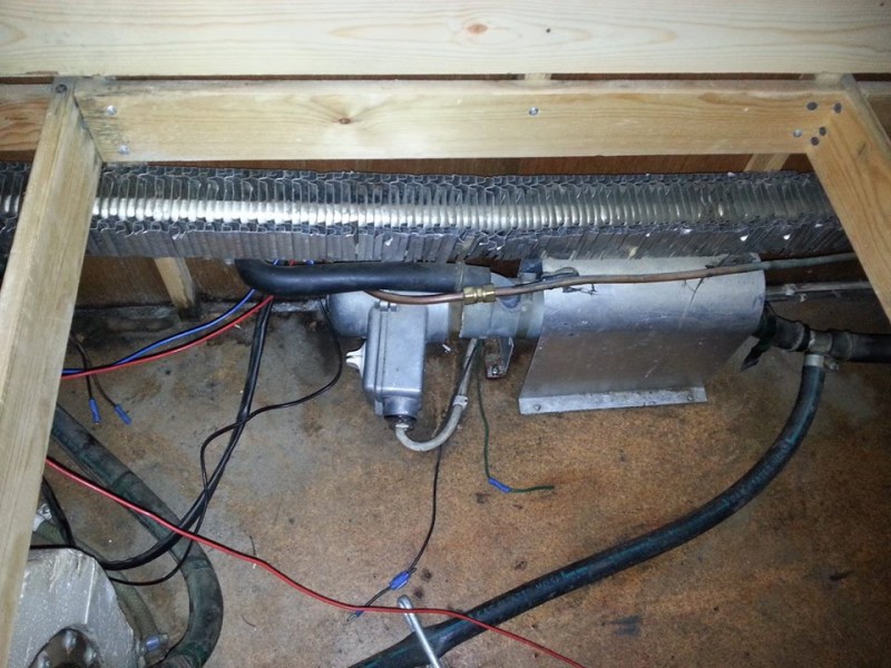

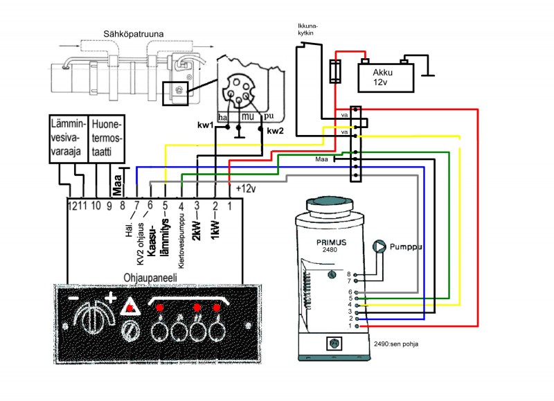

Seuraa patruunasta lähtevää verkkojohtoa niin löydät Esmi-releen. Patruunan päässä on vesitermostaatti jonka johdot ilmeisesti näkyy kuvassa. Ohjauspaneelin nastasta 2 menee johto termostaatin kautta releelle. Tehot valitaan patruunan toisesta päästä valkoisesta kytkimestä.

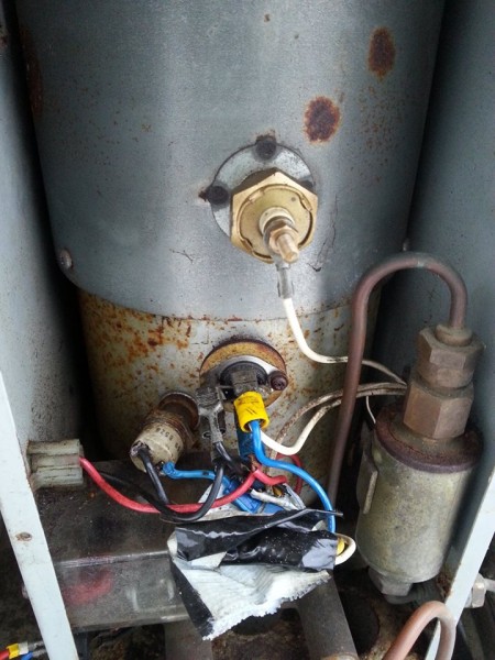

Sähkö patruuna on ilmeisesti tuo laite missä on 3 asentoinen kytkin... osaako joku muuten sanoa lämpeääkö tämä myös sähköllä jos on tolpassa?

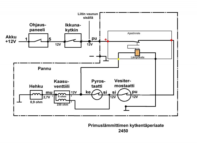

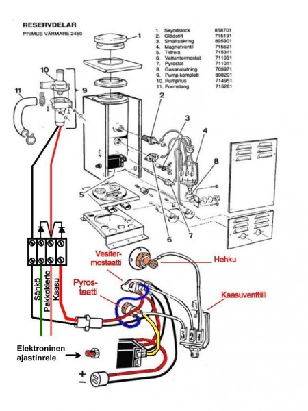

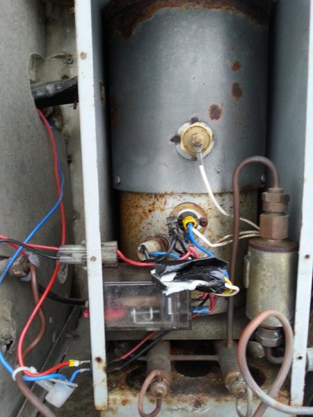

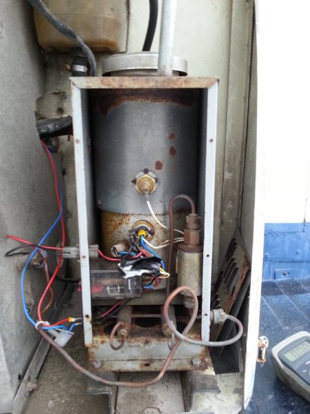

Se lämpenee ainoastaan verkkosähköllä. Ohjaus patruunalle on 12 volttia, joka tulee ohjauspaneelin nastasta 2. Nastasta 4 lähtee ohjaus kaasulämmittimen kiertovesipumpulle kun sähkölämmityksen ohjaus on päällä. Nastasta 5 lähtee kaasulämmityksen ohjaus. Kaasulämmityksessä kannattaa tarkistaa hehku ( 0,8 ohmia ), Vesitermostaatti ( oikosulku ), pyrostaatti ( oikosulku ) ja kaasuventtiilin käämit, nastat 1 ja 2 = 230 ohmia ja nastat 1 ja 3 = 5 ohmia.
Pyrostaattiin on näköjään juotettu johdot kiinni ja kytkentä teippi sotkun sisällä.
