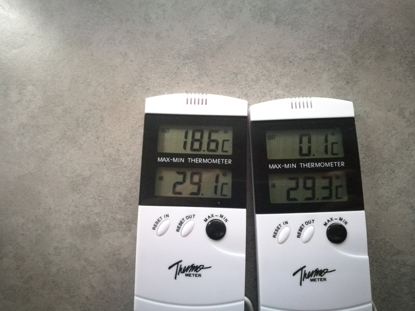

Kiusaan vielä yhdellä, nyt lopetan. Yön oli sähkössä ilman puhaltimia:
(kauankohan saisin ripotella lämpömittari kuvia tänne ilman bannia  ;D)
Varmaan aika kauan, ihan mielenkiintoista seurattavaa näillä keleillä.

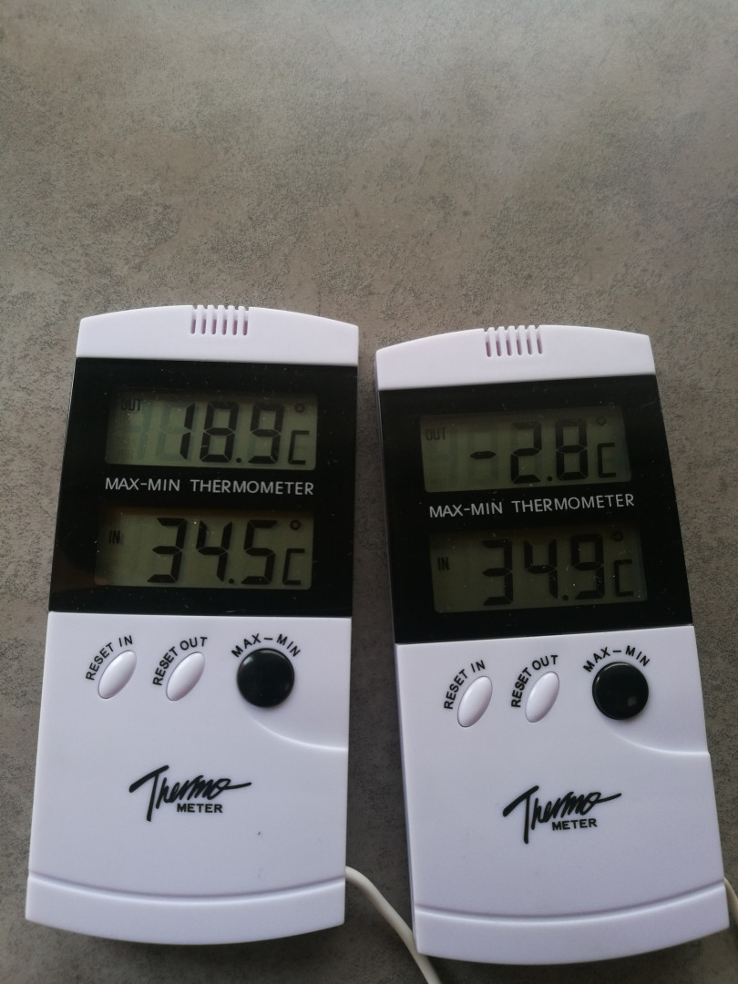

Yleisön pyynnöstä  ;D: 6h nyt kaasulla ilman puhaltimia. Ei mainittavaa eroa oli puhaltimet vai ei.
Ei tällä voi puskaan ainakaan viikonloppuna lähteä. Jääkapin ovea ei nyt avattu eilisen jälkeen kertaakaan.

Ei tuo mittailemalla korjaannu. Poista polttimesta ruostekikkareet.

Ei kierrä nesteet kunnolla tai niistä vajausta. Ensiapu. Jääkaappi irti ja pyörittelyä sananmukaisesti.
