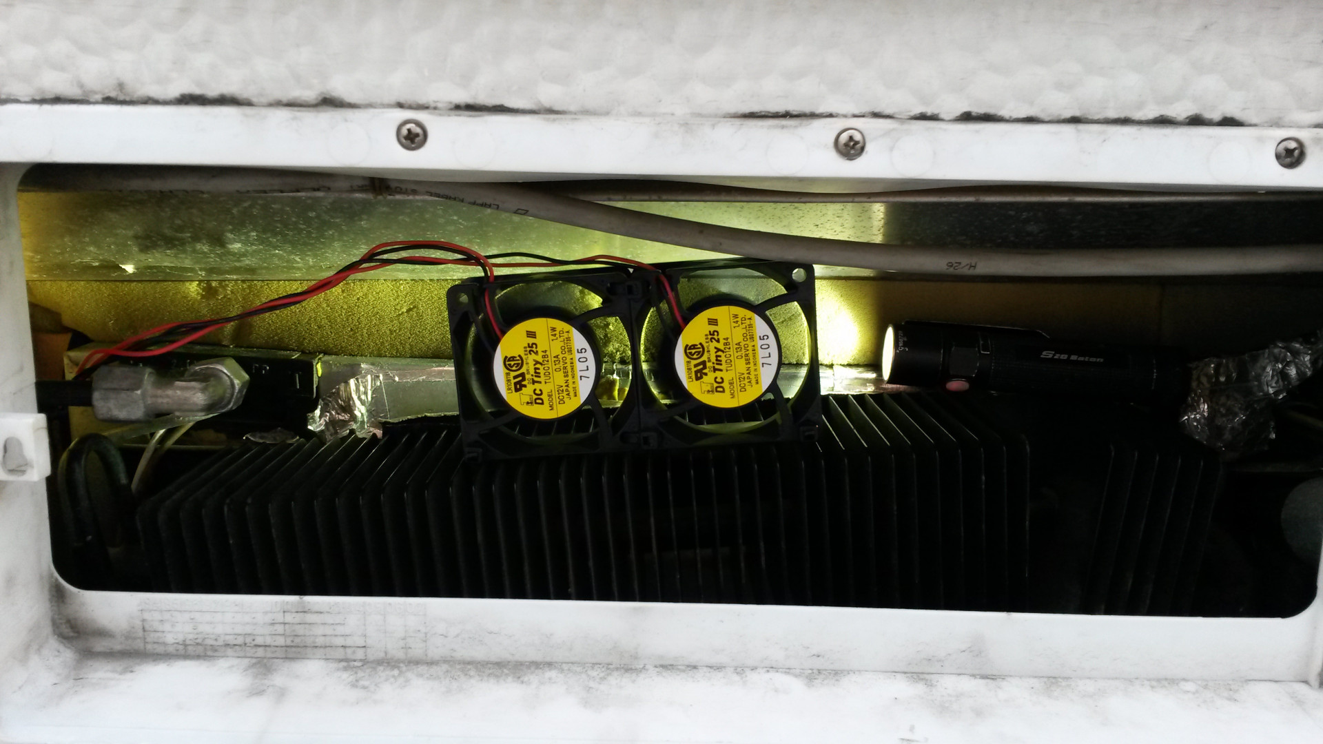

Laitetaan vielä kuvakin tästä versiosta, ahdasta on Eifelland 395:n jääkaapin takana, enkä halunnut irroittaa kaappia näiden takia, mutta toimii ok.
Tässä on vähän onneton tuo kaapin yläreunan tiivistys, lämmöt tulee sisälle ja palokaasukin toisinaan. Puuilosta hain n. 50mm leveätä alumiiniteippiä rullan, sillä teipaa tuon raon vielä kunnolla umpeen.

Testasin asiaa käsikopelolla silloin viime viikolla ison helteen aikaan, niin tuollakin versiolla pienillä ja sarjaan kytketyillä tuulettimilla lauhduttimen loppupää selkeästi viileni verrattuna ilman, ja alkupää oli reilusti polttavan kuuma, eli suurinpiirtein tontilla sen piirroksen kanssa, missä oli lämpötilat merkattuna. Eli helpottaa tilannetta kuitenkin ilman kaapin irroitusta.
