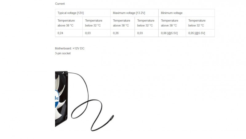

Asentajalle:   Onko kyseisessä tollanen ?
jossa tommoonen häntä  ?  Tuossa "hännänpäässä" on satiainen joka ohjaa puhkun tehoa pyrkien pitämään lämmön--->
http://www.arctic.ac/eu_en/arctic-f12-tc.html    ----> linkistä teknical data.

Pidä huoli ettei tuo "kokonaisuus" tuki liikaa ilmakanavaa, muutoin joudut pitämään puhkuu aina päällä jotta ilima kiertäis. . . .
Yksi olisi piisannut . . .

Mitattu että jää vapaata ilmatilaa riittävästi.. Tuo kuva pikkuisen valehtelee noiden tuulettimien koosta ;) Ne on lähes saman levyiset mitä jäähdytysritilä leveä. Eli noin 4cm. :) Noissa on 8cm tuulettimen tarrat joten sain ilmaiseksi :)

Harkitsin tuota yläritilää, mutta sitte ropellit olisi pitänyt olla koko ajan päällä, seisoessaan ne tukkivat sitä ritilää.
Tuolta lauhduttimen alta nyt puhkuvat alaritilästä otettua ilmaa lauhduttimen läpi ja ulos yläritilästä. Nämä oli just niitä termostaattiohjattu ja puhaltimia, kun jääkaappi on pois päältä niin juuri ja juuri pyörivät mutta kun lauhdutin kuumenee hurraavat kovempaa....
Hännällisiä ?
Mihin "reikään" hännän työnsit ;-))   Sijoitit,   mihin kohtaan ?  Taitaa löytyä yläpoistoritilän tuntumasta ?  Sinne se pitäis kuulua noilla "hännän arvoilla" . . .
Taidan omaan huumoriin tilata myös tollaasen puhkun, yksi piisaa . . .
Miettikääs tuon yhdenkin puhkun aikaansaamaa ilmavirtausta verrattuna ilman puhkua, ero kuutioissa on valtava. Joten rajansa sillä mitä tuolla tarvii ilmaa virrata . . .
