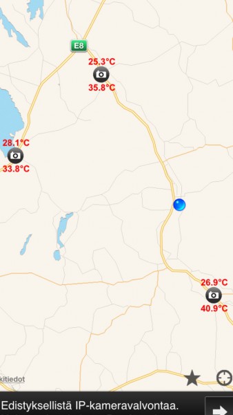

    Ei voi mitään mutta täytyy tunnustaa että nyt tarvittaisiin tuuletinta jääkaapin taakse jos haluttaisiin pitää jääkaappi edustuskunnossa eli siellä +2 - +4 asteessa mutta eihän tuo vielä kovin paha lukema ole mutta ei sillä "kylmyydellä" pääse henkseleitäkään paukuttelemaan.
    Tässä sitten "virallinen" lämpötila kelikameran mukaan.
    Eiköhän se tuo noiden kolmen mittauspisteen keskiarvon kun laskee niin se lie lähellä, en sitten paljoa valehtele.
    Vs: Tuulettimen asennus jääkaapin taakse.
    « Vastaus #342 : 25.07.2014 kello on 20:56 »
    + 3.2 eikä tuuletinta...
