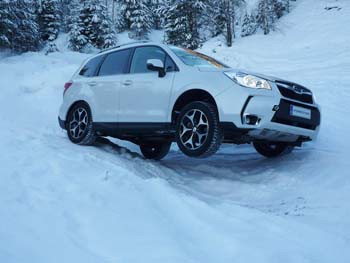

3. Subarun jatkuva neliveto. Subarun manuaalivaihteisiss a autoissa voima välittyy keskitasauspyörästö n avulla tasaisesti suhteessa 50/50 molemmille akseleille ja viskolukko estää etu- ja taka-akselin pyörimisnopeuden eron kasvamisen liian suureksi. Aika hyvä tämäkin. Viskokytkimellä toteutetuissa autoissa ei tarvittu enää mekaanista keskitasauspyörästö ä. Viskokytkin perustuu öljyn jäykistymiseen. Edelleen käytössä ja varmatoiminen.
Volvon ensimmäisissä nelivetoautoissa käytettiin viskokytkintä, mutta vuoden 2001 S60 ja vuoden 2003 V70 ja XC70 -malleissa siirryttiin Haldexiin.
    Tästäkin on jo uudempi sukupolvi, joka tunnetaan nimellä X-mode.  Auto selviää ristiriipunnastakin ilman tuskaa.
    Yhdessä CVT vaihteiston kanssa todella vaivatonta.
    Mikäs hyvyyden mitta toi muka on? Tuostahan selviää ihan etuvetoinekin Pökökin + Grip Control Thumb
    https://www.youtube.com/watch?v=YuDVMTqjWZ0
