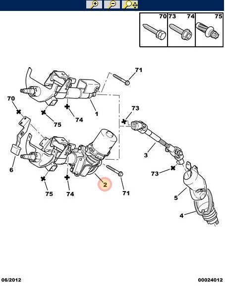

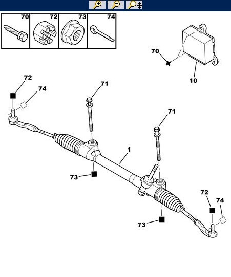

    « Vastaus #27 : 13.10.2013 kello on 11:09 »
    107 Pösön varaosakuvat näyttävät tältä. Pösön varaosia pääsee ilmasiks kattelee kun rekisteröityy vaan http://public.servicebox.peugeot.com/
    Kalliita näyttää olevan osat kun ohjainyksikkö Pösön hinnoissa tehostimen moottori 1500€ ja ohjainyksikkö 1050€
