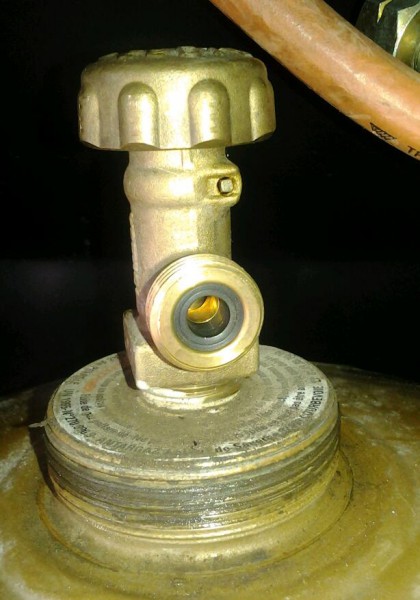

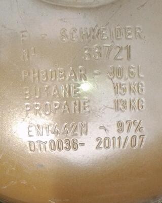

Täällä on taloudessa yksi belgia pullo, kaksi ranskalaista, tankkipullo, suomi pullo ja kaksi camping-gas pulloa.
Kuvat ranskalaisesta propaani pullosta joka tosin voidaan täyttää tarvittaessa butaanilla, mutta kuten kuvasta selviää, niin butaania voi laittaa enemmän johtuen se  huonommasta paineen noususta lämmössä.

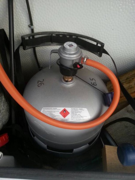

Miksei hankkisi 30 eurolla sitä 6 kuulan (6 pallon kiinnitys) paino/pääliventtiiliä (kuvassa) sivuventtiilipullon lisäksi ?
Esim Espanjassa ei ole sivuventtiilipulloj a, ja ratkaisu näkyy kuvasta., katso tämä ketju sivu 1 . 3.6.2012 klo 14.28.
Tuo on minulle uutta, että propaanin ja butaanin painoero on noin isoksi merkitty. Täytyypä uskoa ja tsekata lähde.
LPG, jota tankkipulloihin laitetaan on sekoitus butaania ja propaania. Suhde vaihtelee, mutta n. painoksi ilmoitetaan yleensä 1 litra LPG =  500 grammaa.
Suosittelen hyvän painoventtiilin hankintaa. Sellaisen, missä on 6 kpl kuulia kiinnityskauluksess a ja lisänä suoraan suomalaiseen letkunpäähän sopiva liitin. Sopii monenmaalaisiin pulloihin, helppokäyttöinen.
Sitten vaan olemassa olevat ylimääräiset pullot tyhjäksi ja vaihtoon tai myyntiin. Niistä pääsee helpoiten eroon vaihtamalla kuoret kaasuksi.

Se LPG suhde on yleensä 60/40 % vuoden ajasta riippuen eli kylmällä enemmän propaania ja taas lämpimällä vähemmän.
