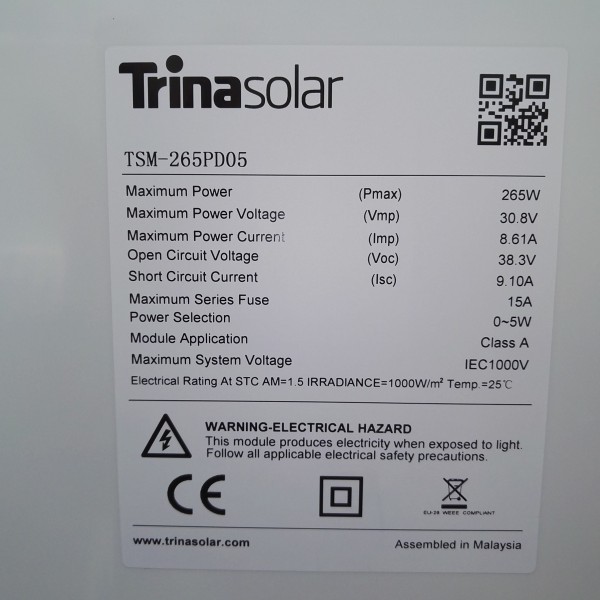

http://www.hongkong.fi/fi/tyokalut-ja-nikkarointi/sahko-ja-lvi-tarvikkeet/aurinkoenergia/aurinkopaneelit-ja-aurinkolammittimet/aurinkopaneeli-140-w/p/1185291/
Onko näissä kennoissa nyt joku ero mitä en ymmärrä,tai siis joo on .
Miksi tuosta 265W kennosta maksimi virta on suurinpiirtein sama kuin tuossa 150W kennossa
Voiko tuota 265W kennoa laittaa 12/24V 20A säätimeen ollenkaa kun siinä voi nousta maksimi jännite 30,8 V
12/24v on käyttö jännite jonka säädin tunnistaa akuista.
Paneelin maksimi jännite on paneelin ja säätimen välinen.

Et kerro millainen on säätimesi sallima max jännite. Virran puolesta voit laittaa kumman tahansa. Onko molemmat monikidepaneleita?
Vs: Aurinkokennot.
« Vastaus #2151 : 10.08.2017 kello on 20:36 »
Max panel input voltage 50V
150W paneli on monikide
Vs: Aurinkokennot.
« Vastaus #2152 : 10.08.2017 kello on 20:39 »
Kyllä silloin säätimesi riittää hyvinkin. Se miksi toinen paneli antaa noin vähän virtaa kokoisekseen , en osaa sanoa.
Paneeleissa eri määrä kennoja jonossa niin jännitekin on eri. Watit kertoo tehon ja kun säädin värkkää noista eri jännitteistä akulle sopivaa latausvirtaa ja jännitettä on siinä tietysti iso ero kennojen välillä. Akkuahan ei passaa ihan ladata 38V jännitteellä- siksi se säädin siihen tarvitaan. Mitä parempi säädin sitä enemmän latausamppeeria se siitä saa aikaiseksi.
Vertaappa jännitteitä ja siten saatavaa tehoa samalla virralla!!

EDELLEENKÄÄN minä en tiedä mikä oleellinen ero on näiden kahden kennon välillä kuin maksimi jännite ja
että tuo 265w kennoon lähes kaksikertaa isompi pinta-alaltaan ja olisi ehdottomasti
sijoitettava katolle .
Hintaeroa ei juurikaan ole.
