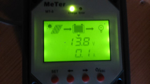

Eikös sulla tällainen näkymä löydy?

Aikat kuinkaan, paitsi jollei tuiijota näyttöä tunnin ajan ja päättelee siitä mikä olisi ka.  :D
Piti oikein tarkistaa ja olihan siellä tuollainenkin näyttö...
Lukema oli 14,5 V ja 1,0 A
Ohjeessa lukee jotta "Battery voltage, battery current"
