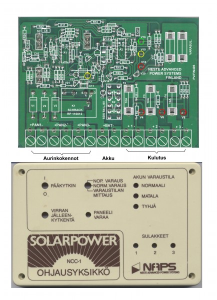

tässä yksi esimerkki.
Vs: Aurinkokennot.
« Vastaus #1194 : 28.01.2014 kello on 21:42 »
oisko jotain uudempaa säädin kuvaa? mppt?
  • Viimeksi paikalla:tänään kello 18:30
Vs: Aurinkokennot.
« Vastaus #1195 : 28.01.2014 kello on 22:54 »
Minulla ei ole, mutta aloittajan kysymykseen lamppulähdöillä ei ole mitään merkitystä. Kytkee vaan säätimeltä lähtevät latausjohdot EBL:n.
