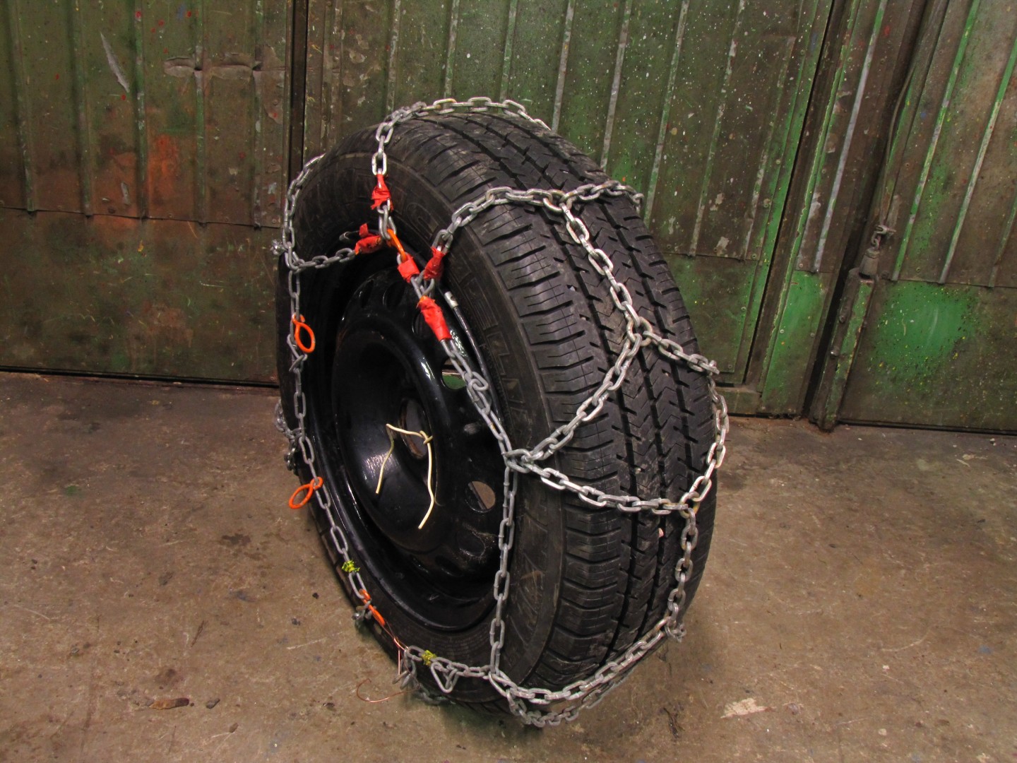

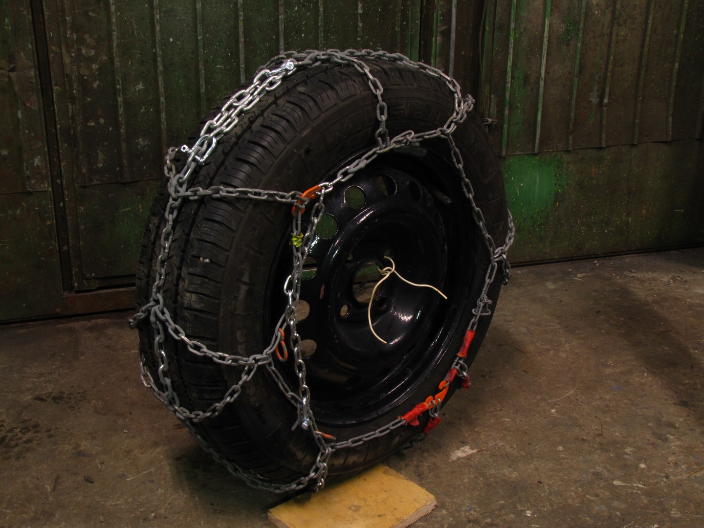

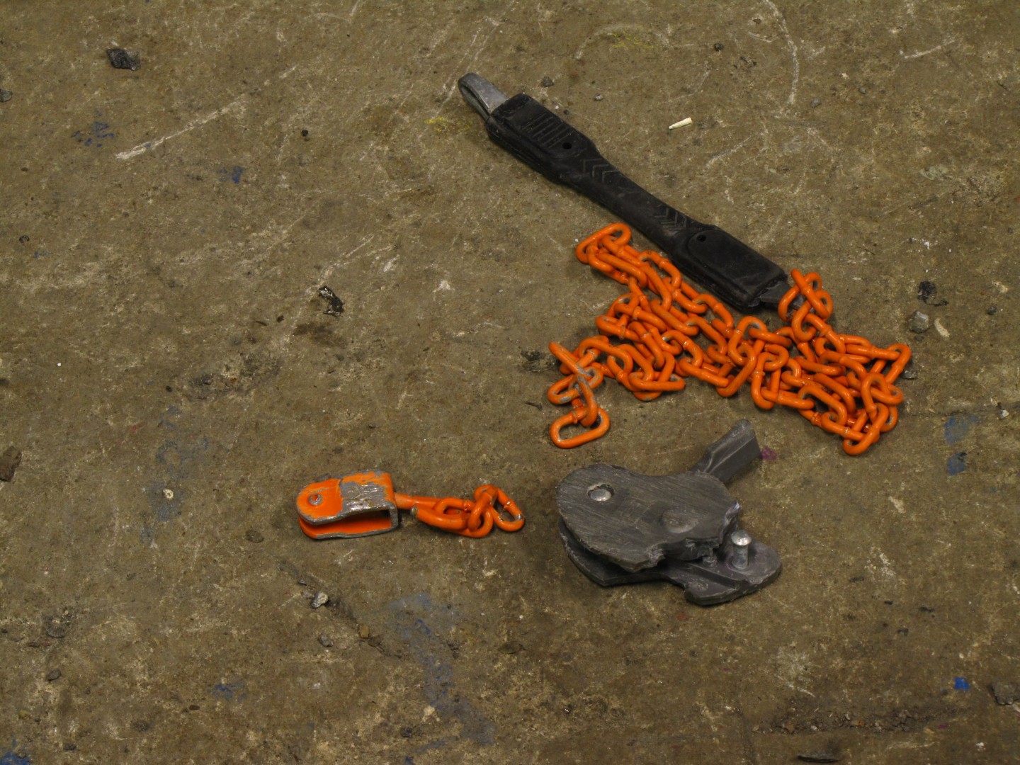

       Ei sitten hyvä ja halpa ollut samassa paketissa, ei tosin suurempi yllätys.
      Viime yönä ketjut joutuivat ekakerran tositoimiin vaunun kanssa. Olen koko ajan epäillyt niitä kiristin muovihärpäkkeitä ja ohutta kiristysketjua.
      Mielestäni hyvissä ketjuissa kulkee kaksi ketjua renkaan ympäri ilman katkoksia, näissä helpoissa/halvoissa ei niitä ole.
     Kyhäsin vajaat 4 m. ketjua lisää, jotta saan edes yhden ketjun ympäri. Takavaijeria myös lyhensin 10 senttiä, jotta ei tulisi kummin yli ulos, tostai yönä vaijeri hiukan kärsi, kun oli kummin allakin välillä. Itse ketjut ei mitenkään näyttäneet kuluneilta
     Ne voidaan edelleen laittaa helppoina päälle, isompiin katkoksiin ei tarvii helpossa/hitaassa ajossa tehdä liitosta sakkeleilla.
      Vasta kun alan "ojan kaivuuseen" pistän ympäryksen umpeen?
      Vajaat kymmenen vuotta meni, ennen kuin nämä ketjut joutuivat tositoimiin, toivottavasti mene 20 vuotta seuraavaan koitokseen?
