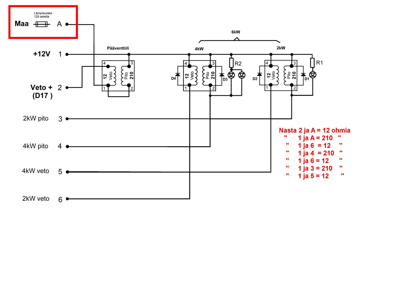

I measured the resistance of the gas valve solenoids, and the readings matched the specifications I found online. You can also hear the valve opening in the video.

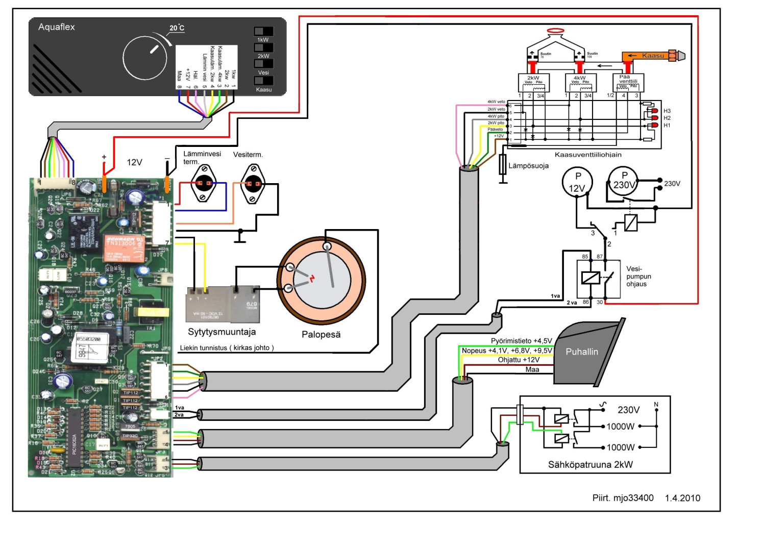

All wiring between the gas valve module and the control panel is intact.
I also checked the PCB on the gas valve module, and couldn't find any broken connections or damaged tracks.

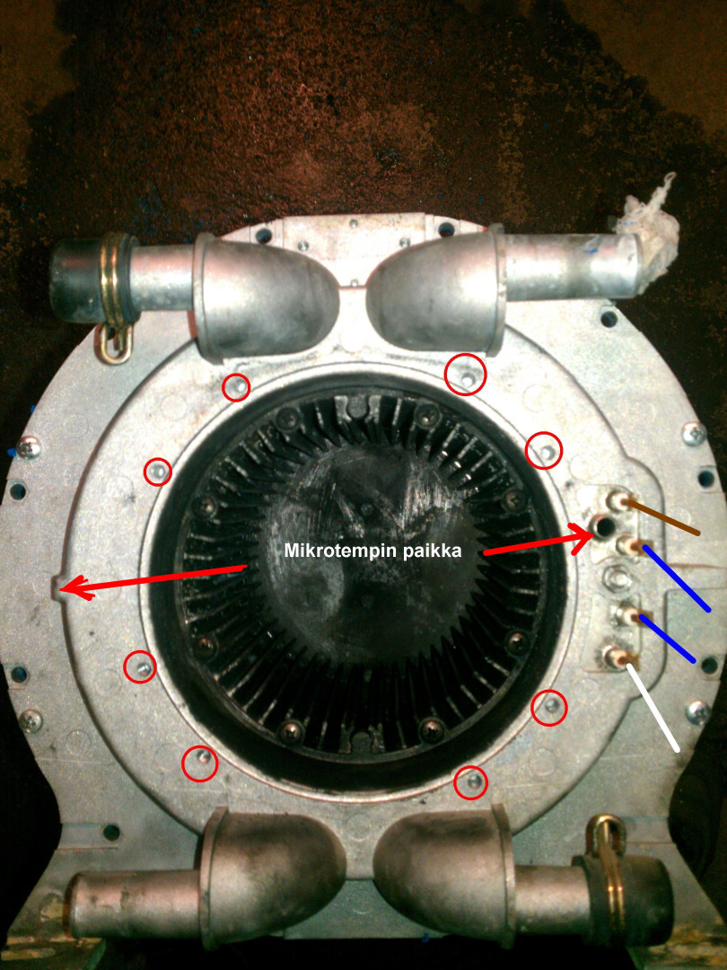

Kaasuventtiilin liittimen alapuolella on yksi musta johto, onko se yhteydessä pannun runkoon? Käytössä voi olla mikrotemp joka on kytketty pannun oikealla sivulla ruuvilla runkoon tai sähköohjauspoksin alla olevaan purkeen. Jos ei ole yhteyttä runkoon ei kaasuventtiilin pääventtiili aukea. Kaikissa Aquaflexseissä ei ole mikrotemppiä ja silloin musta johto on kytketty vesitermostaatin kiinnitysruuvin alla.
Kyllä, oikealla puolella on runkoon kiinnitetty lämpösuoja. Vasemmalla puolella on samanlainen tyhjä reikä kuin kuvassa.
Mittaaessani lämpösuojaa sain jonkin lukeman, ja kun pidin sitä sormieni välissä ja se lämpeni, myös mitattu arvo muuttui.
Voiko olla, että mittaustulos on jotenkin väärä tai että lämpösuoja ei toimi oikein eikä siksi anna lämmittimen käynnistyä?
Mikä pitäisi olla lämpötila-anturin vastusarvo esimerkiksi 10 °C lämpötilassa?
