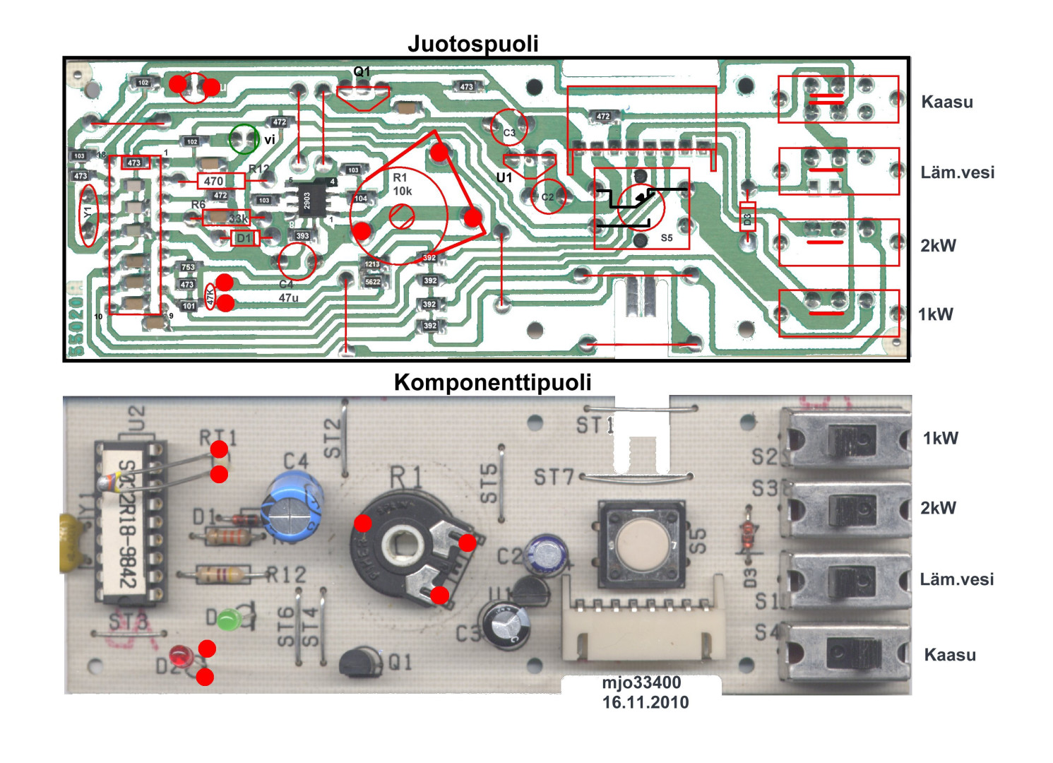

Ensinäkin, lämmittimessäni on seuraava vika: se toimii normaalisti vain 2–3 minuuttia, sen jälkeen se yrittää sytyttää uudelleen, mutta ei mene vikakoodille, vaan yrittää jatkaa sytytystä. Aluksi kaikki kolme LEDiä syttyvät kaasun venttiilillä, sitten vain kaksi, ja tämä toistuu jatkuvasti. Sen jälkeen purin sen ja löysin tämän löysän putken.
Tuuletin myös vaihtelee edestakaisin, ikään kuin kaasuseos ei olisi oikea. Piirilevyillä ei näytä olevan kylmiä juotoksia. Olen mitannut tähän asti vain RT1-lämpötila-anturin, ja se näyttää 25,21 k? 13 asteessa.

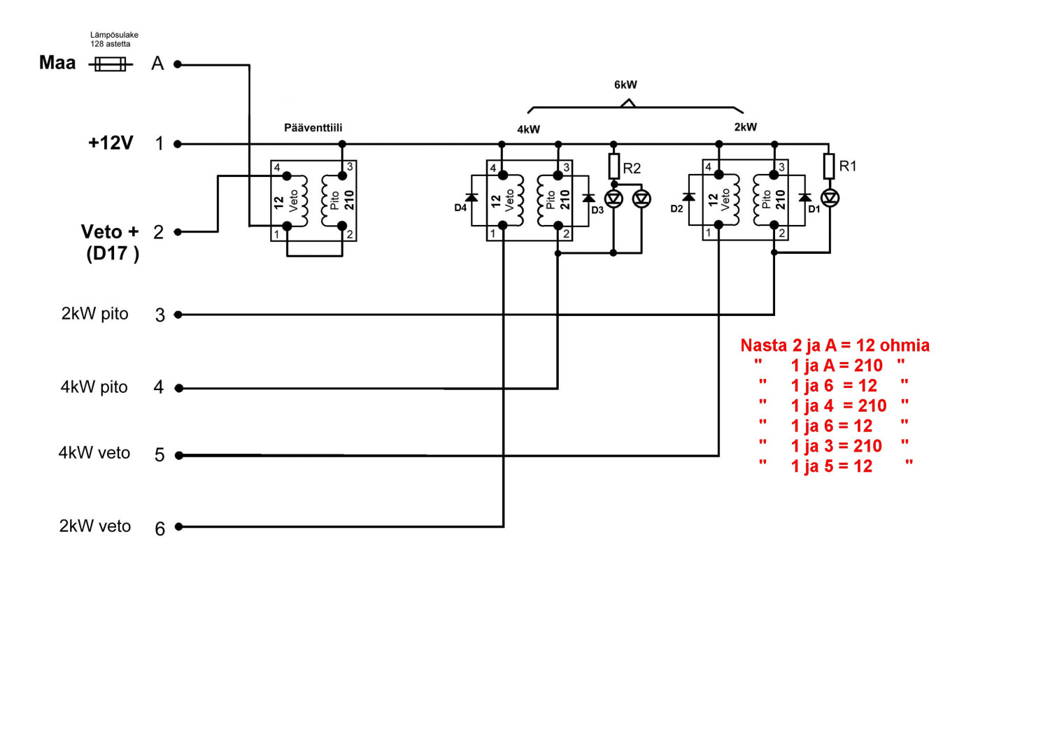

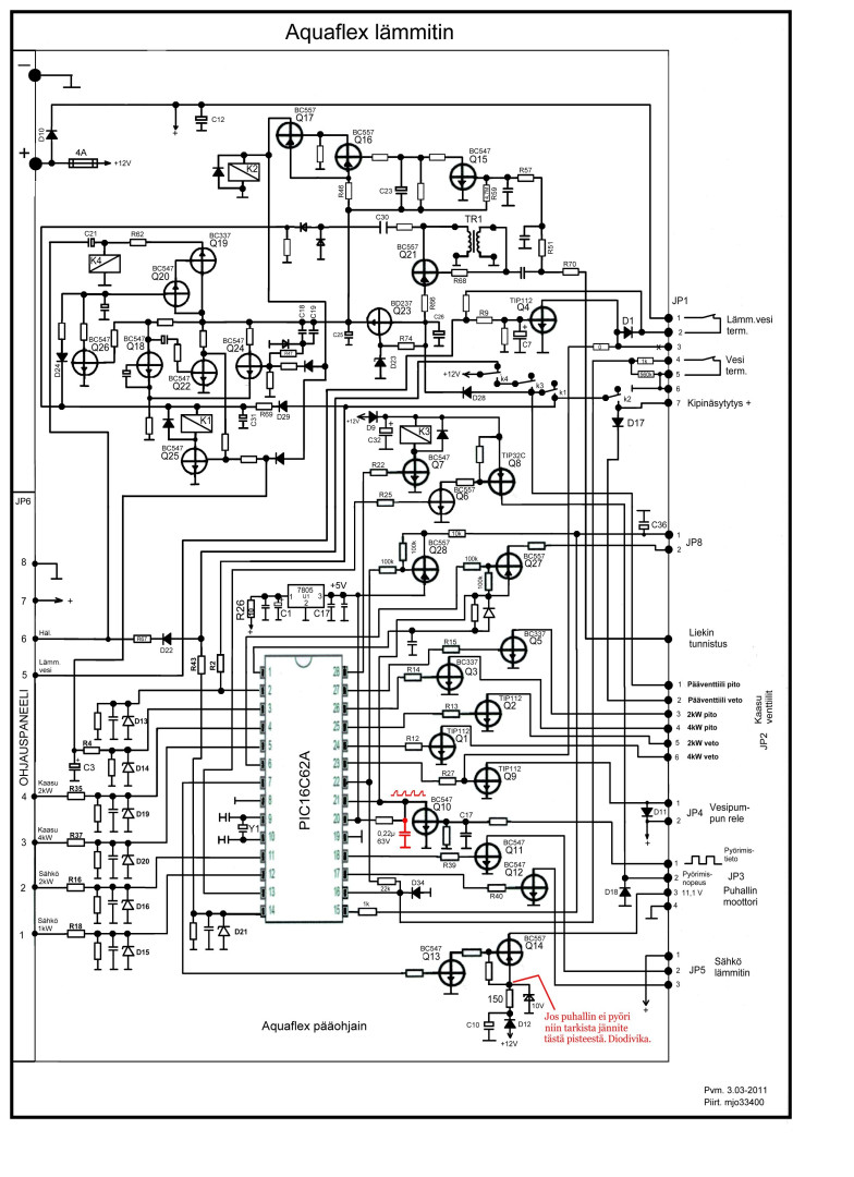

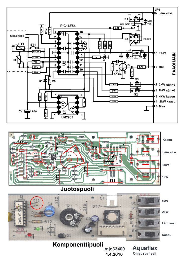

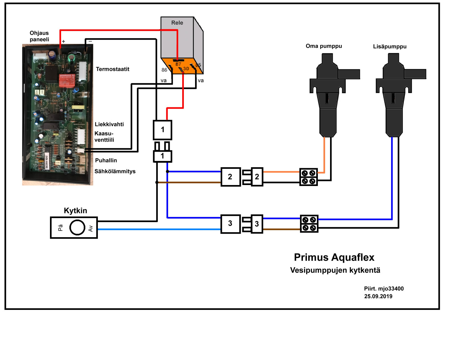

Tässä lisää kytkentäkuvia. Toimiiko lämmitin nyt vain 10 minuuttia vai koko ajan?
