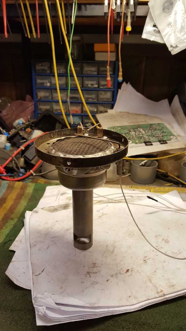

Good evening dear community,
I need your help, the micro tube was loose in the burner. Does anyone know in which position it goes in and how it is fixed..

Yritän uudelleen, anteeksi mahdollisista kirjoitusvirheistä, kirjoitan kääntäjän avulla.
Tarvitsen kipeästi apua, tietääkö kukaan, miten tämä putki kiinnitetään, se oli löysänä polttimessa, vai onko se oikein?

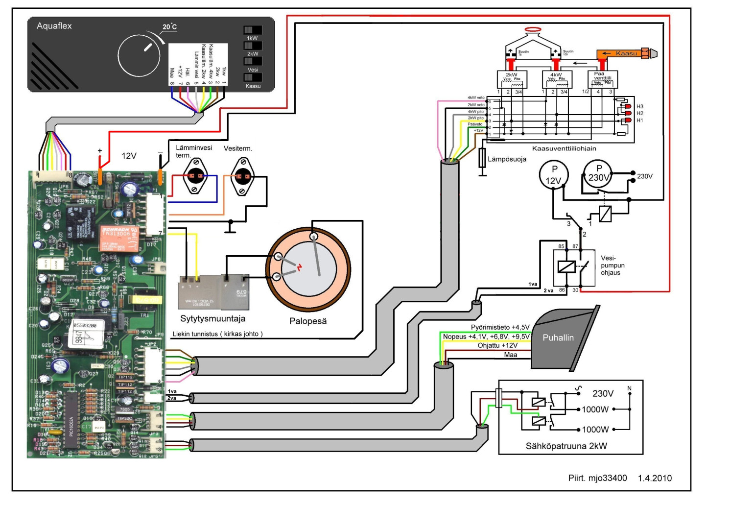

Ensinäkin, lämmittimessäni on seuraava vika: se toimii normaalisti vain 2–3 minuuttia, sen jälkeen se yrittää sytyttää uudelleen, mutta ei mene vikakoodille, vaan yrittää jatkaa sytytystä. Aluksi kaikki kolme LEDiä syttyvät kaasun venttiilillä, sitten vain kaksi, ja tämä toistuu jatkuvasti. Sen jälkeen purin sen ja löysin tämän löysän putken.
Tuuletin myös vaihtelee edestakaisin, ikään kuin kaasuseos ei olisi oikea. Piirilevyillä ei näytä olevan kylmiä juotoksia. Olen mitannut tähän asti vain RT1-lämpötila-anturin, ja se näyttää 25,21 k? 13 asteessa.

Paina sormi sinne polttimen kärkien väliin, painuko sormi eli 10mm? Toi putki on irrallinen, mutta kun kasaa polttimen niin liimaa putki poltinkupin reikään pikaliimalla niin on helpompi asentaa paikalleen. Lämmitin käynnistyy siten, että kaksi lediä palaa ja hetken päästä kolmas ledi tai sitten vain yksi ledi, riippuu huonelämpötilasta. Tarkista kaasuventtiilin valkoisen liittimen kiinnitys piirilevyn puolelta juotksista, yleensä siinä vika jos ei toimi oikein. Onko paineensäädin vaihdettu uuteen?

Eli sihti huipun alla antaa painaa noin 3-4 mm, olen juottanut piirilevyn valkoisen johdon juotokset uudestaan, ne olivat menneet poikki, vaikka ensimmäisellä yrittämällä ne olivat ehjiä. Luulen, että rikoin ne purkaessa. Myös paineensäädin on vaihdettu. Vanha oli viallinen, sen jälkeen se toimi myös kymmenen minuuttia, luulin jo löytäneeni ongelman, ja kun se lämpeni, se teki seuraavaa: kuulosti siltä kuin täyttäisi kaasupulloa ja sytyttäisi sen. Heti sen jälkeen se yritti taas sytyttää. Ehkä se olivatkin vain nuo juotokset.
Putki liimataan vain paikalleen, ja sen jälkeen se pysyy siellä löysänä, kun käytän polttajaa... ...

Huomasin sen vain, koska ravistin sitä, ja sisällä oli jotain löysällä, se oli juuri se putki.
