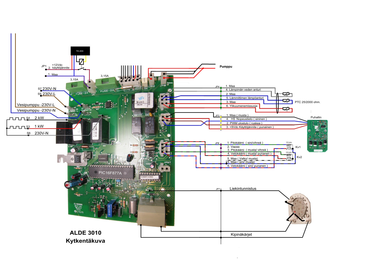

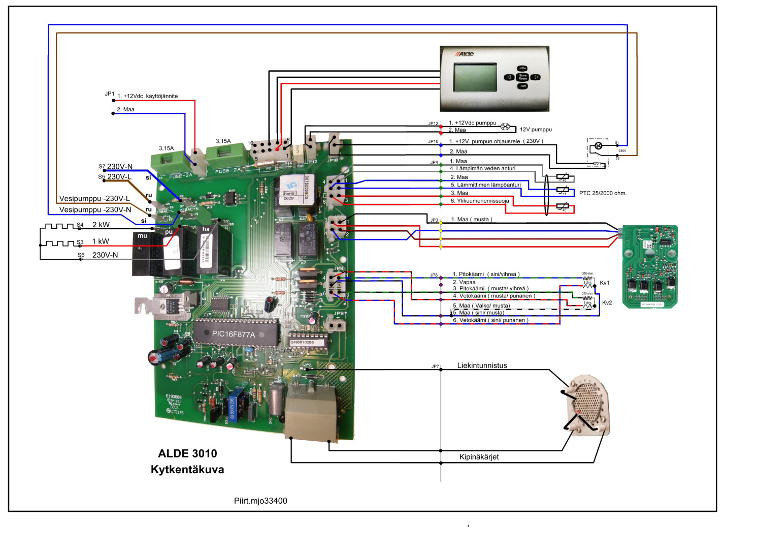

Nykyään on vain tuo pumppu, korvaa säliö ja verkkopumpun. Pitää kuitenki kytkeä pumpun lähdot piirilevyllä yhteen, jos sattuu olemaan verkossa niin ohjaus tulee oikeanpuoleisesta liittimestä ja jos ei ole verkossa niin ohjaus siitä vasemmanpuoleisesta liittimestä, sen takia johdot uhteen. Vaikea korjattava, mutta aina voi kokeilla.
