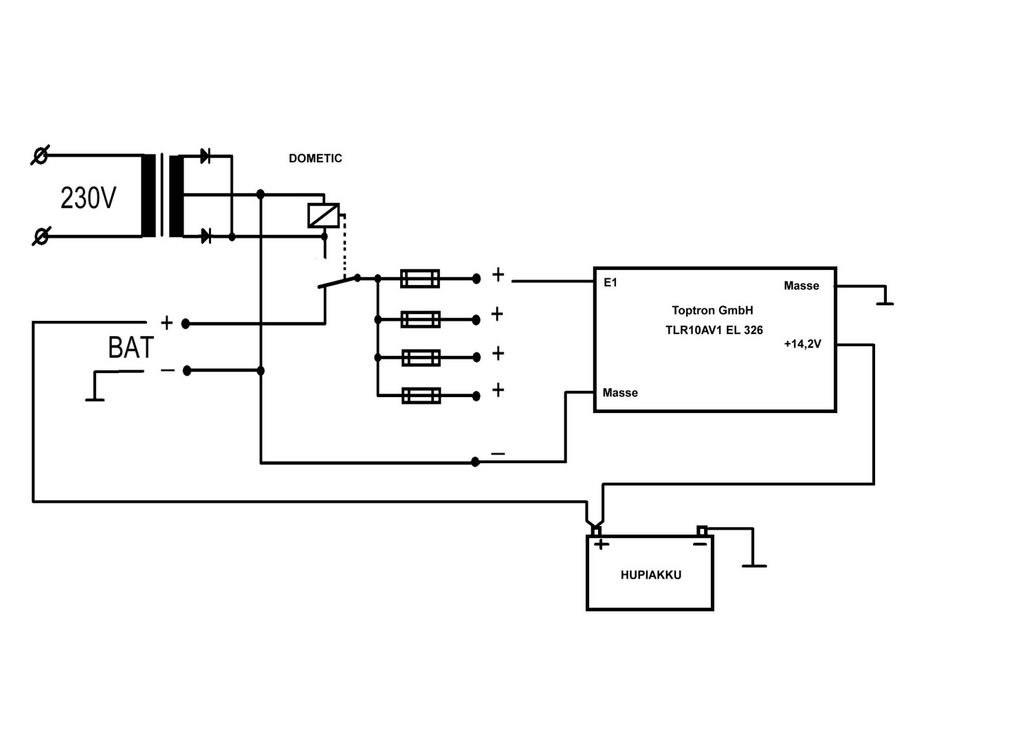

Vaunussani on alkuperäisenä laturina Toptron EL 471 v2. Olen laittamassa LiFePo-akkua lyijyakun tilalle. Haluan laittaa tehokkaamman laturin ,jossa on oikea latausprofiili tuolle akulle. Toptron jättää tietääkseni täyteen lataamisen jälkeen 13,8 v jännitteen päälle, mikä ei olisi toivottavaa. Mitenkähän voisi estää laitetta lataamasta? Jos poistan Toptronin ja akun välisen johdon sulakkeen, menee myös koko 12v järjestelmä sähköttömäksi ilman maasähköä.

Sehän siinä juuri on, että kun tuon ottaa irti, ei akusta enää mene virtaa vaunuun. Tietenkin, jos laittaisi releen , joka irrottaisi tuon 14,2 v silloin , kun ollaan sähkössä kiinni ja yhdistäisi sitten , kun ollaan ilman sähköä. Eli irroitin tuon kuvan Batterie- lähdön.

Toptronin toisessa päässä on sisäänmenot.

Mikä Dometikin muuntaja on käytössä? En ymmärrä kun sanoit ettei vaunuun tule sähköä jos irrotat Toptronin latausjohdot, eihän sen pitäisi vaikuttaa muuhun kuin akun lataukseen. Johdothan menee akulta Toptroniin ja siitä Dometikin muuntajan BAT-liittimeen. Nyt tarvittaisiin kokonaiskuva laitteista.
