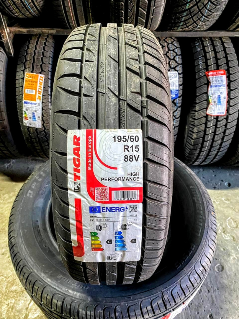

Itse ostin kivijalka liikkeestä ilman kiirettä riittävällä kantavuudella olevat.
Kivijalastakin voi välillä saada siihen hintaan rengassarjan että ei paljon kannata tilailla muualta, ainakaan pienempiä kokoja.
Kuvan kaltainen rengassarja jokunen vuosi sitten parilla satasella alle asennettuna likan ensiautoon.
