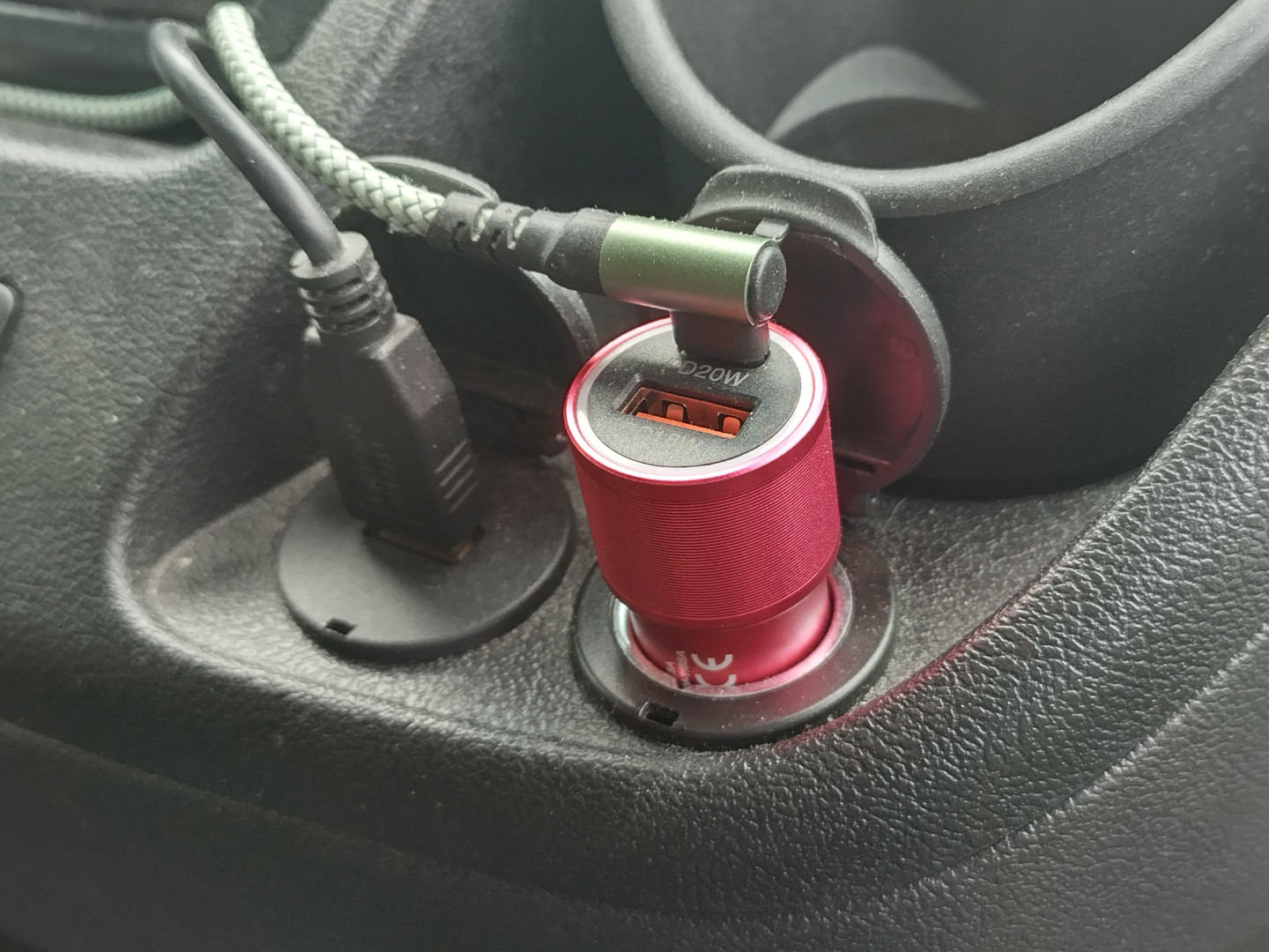

Heitin esimerkkikuvana tuon ylläolevan, kun näytti niin mukavan matalalta. Itsellä nyt tuollainen, kun sen sytkärinpaikan läppä ja pullotelinekin olisivat tiellä leveämmälle laturille.
