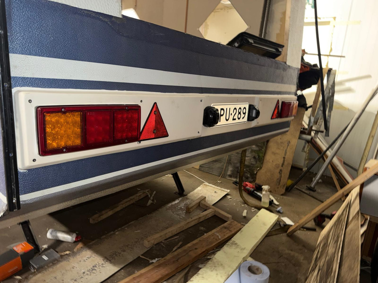

Yläosa on liimattu paikoilleen. Jätin myös tuosta saumasta alkuperäisen poikkilistan pois, joten vuotavia reikiä on taas vähemmän. Takavalot olivat alun perin upotettuina seinän sisälle, ja nekin ”tulppasin” alumiinilevyillä sisäpuolelta ja tiivistin 292i-liimalla. Takavaloiksi tulee alkuperäisiä vastaavat LED-valot, jotka mahdollistavat pinta-asennuksen.
  • Viimeksi paikalla:tänään kello 01:13
Vs: Astro 5000 1990 projekti
« Vastaus #9 : 14.10.2026 kello on 22:13 »
Takavalopaneeli paikoillaan ja takavalojen pohjat muokattuina sekä massattuna.

« Vastaus #13 : 16.10.2026 kello on 20:44 »
laitetaanpa vielä kuvaa kun takavalotkin viimein paikoillaan  Thumb

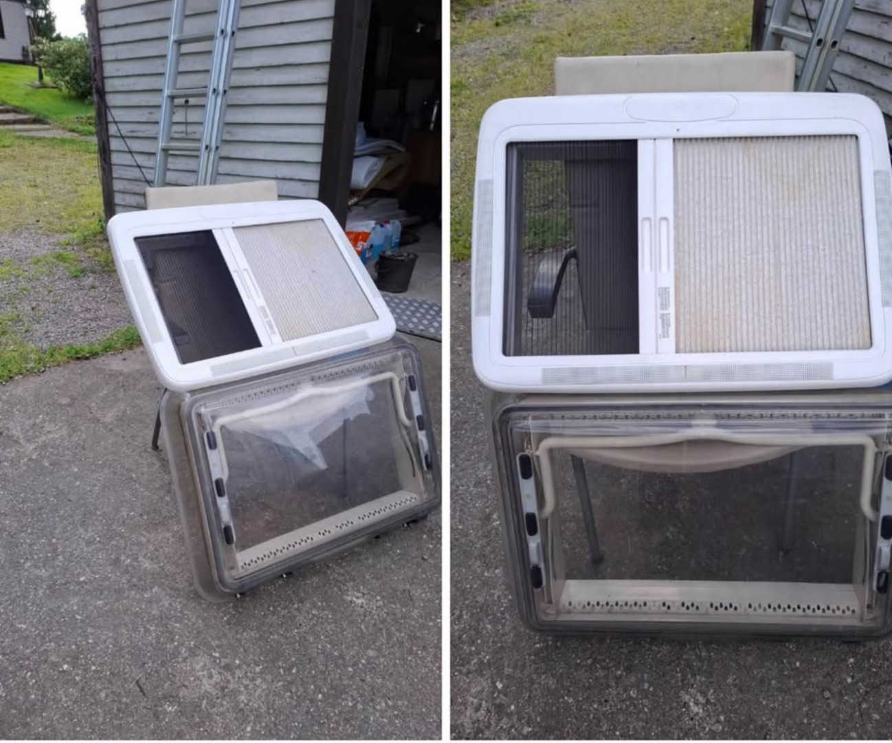

Alkuperäisen kattoluukun tilalle löytyi halvalla Torista Midi-Heki (70x50 cm) -kattoluukku, niin saa vaunua vähän valoisammaksi. Asennan luukut butyylillä vasta lopullisesti paikoilleen, kun sisäseinät ovat paikoillaan (katto on nyt hieman notkollaan).

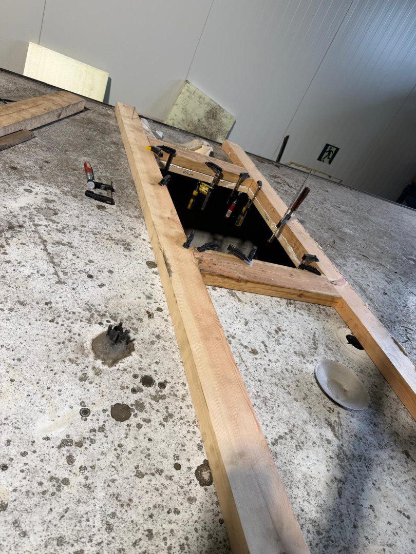

Tehtaalta kattoluukun ympärillä ei ole rimoja ollenkaan, päätin lisätä ne varsinkin nyt tämän ison luukun kanssa. Rima menee sivuseinän päälle asti. Oli tarkoitus tehdä ne molemmin puolin, mutta Alden pakoputken aukko tulee valitettavasti eteen.

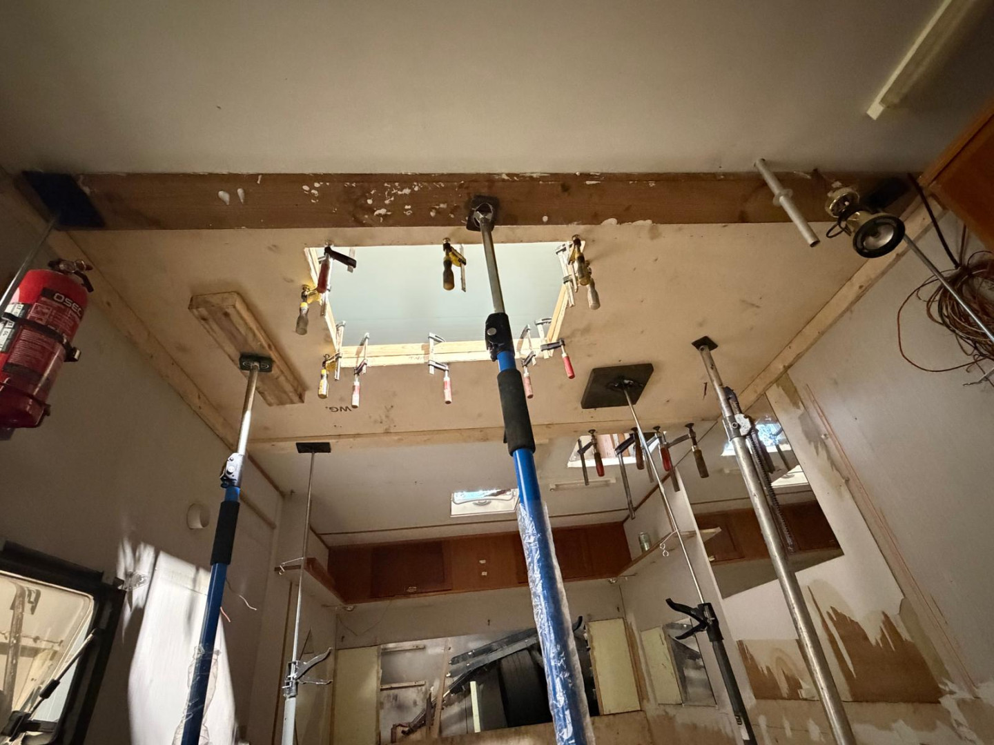

Katolle kunnon tuki liimauksen ajaksi.

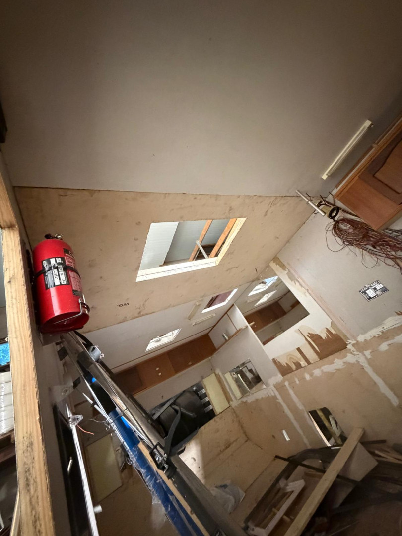

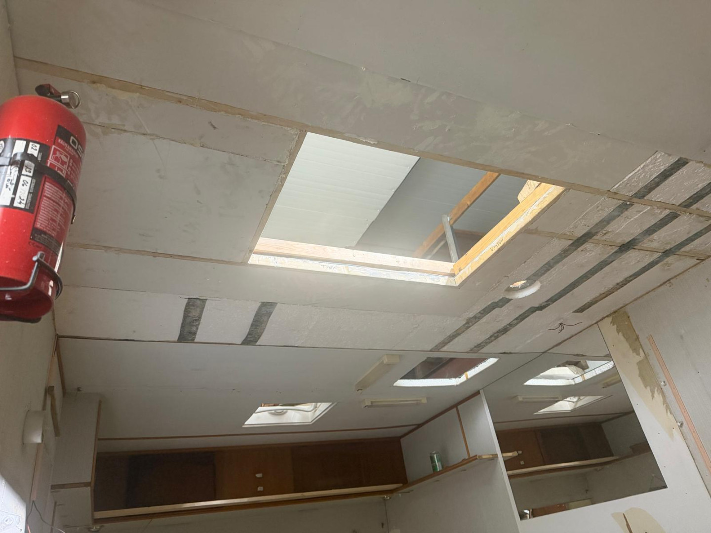

XPS levyt (30mm) liimattuna katossa.

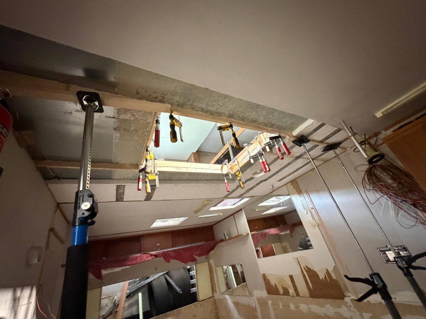

Vaneri liimauksessa ja valmiina, oli muuten aika homma yksinään saada tuon kokoinen levy liimaukseen. :laugh:
