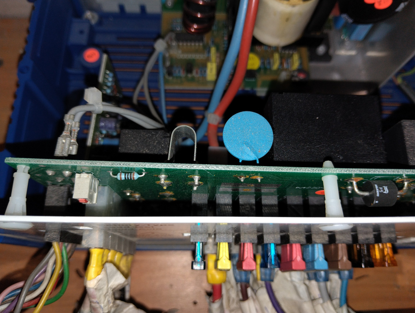

Aika huonossa kunnossa on tinaukset ebl:ssä

Eihän noiden levyjen välillä ole mitään painoliittimiä?
Kuvan vasemmanpuoleinen välikiinnike ei ole pohjassa.
