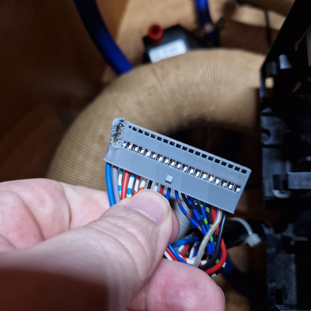

Meidän Truma C3402 hajosi tuossa talvella. Aina kun sen yritti käynnistää, punainen valo vilahti todella nopeasti ja sitten koko laite pimeni. Tätä se teki joka kerta, ei muuta. Nyt liikkeessä käytetty auki ja todettu, että pitkään harmaaseen liittimeen tuleva 20-napainen liitin on sulanut toisesta päästä käyttökelvottomaksi, ja siihen tarvitsisi joko uuden liittimen (tai vaihtaa koko johdon jos sen saa kokonaan vaihdettua). Liitteenä kuva piirilevystä, jossa näkee tuon piirilevyn puoleisen vaurion. Se tuohon tuleva naarasliitin on pahemmin sulanut ja täytyy vaihtaa/korjata. Truman edustaja ei osannut muuta sanoa kuin että meidän pitää yrittää löytää joku joka korjaa liittimen/liitosjohdon tai vaihtaa koko lämmityslaite uuteen. Löytyisikö täältä apuja? Itsellä ei ole kovin vakuuttavia taitoja elektroniikka-hommissa, vaikka kolvi ja tinaa löytyykin. Voisikohan tuosta pitkästä liittimestä katkaista rikkinäisen osan pois ja laittaa niille parille reunimmaisella johdolle oman pikku-liittimen?

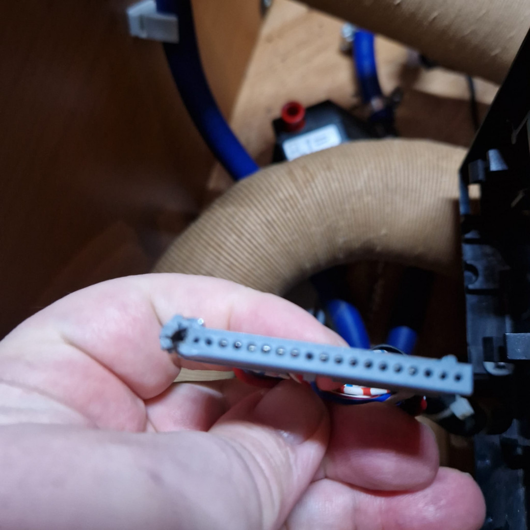

Ota kuva johtoliittimestä myös. Toi on helppo korjata. Kyseessä on lämmittimen jännitteen syöttö.

Tässä kuvat johtoliittimestä. Emäntä lähti reissuun pelkän diesel-lämmittimen varassa... Hän ehtisi varmaan käymään pajalla jos mjo33400 ehtii tutkia sitä?
