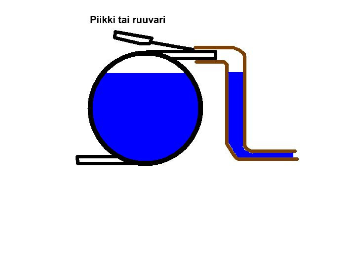

Koittaisit nyt kuitenkin ilmata pannulta vasemmalle lähtevän putkin liitoksesta. Yleensä ilma kerääntyy siihen kun pumppu ei jaksa työntää ilmaa alaspäin kiertoon. Kokeile sitä täystrehoa, sen pitäisi jaksaa työntää ilmat eteenpäin, jolloin ne poistuu paisuntasäiliön kautta. Jos ilmaan kuvan mukaan niin muista laittaa rätti alle, ettei klykoli mene sähköpoksiin.

Olen koittanut ilmata useampaan kertaan, mutta en ole huomannut "raottaa" letkuliitosta. Pitääpä vielä kokeilla sitä konstia.

Polttimen molemminpuolin on ilmausruuvit. Eli putkiliitoksen avaamiselle ei ole tarvetta. Ilmausruuveista ei tullut yhtään ilmaa.
