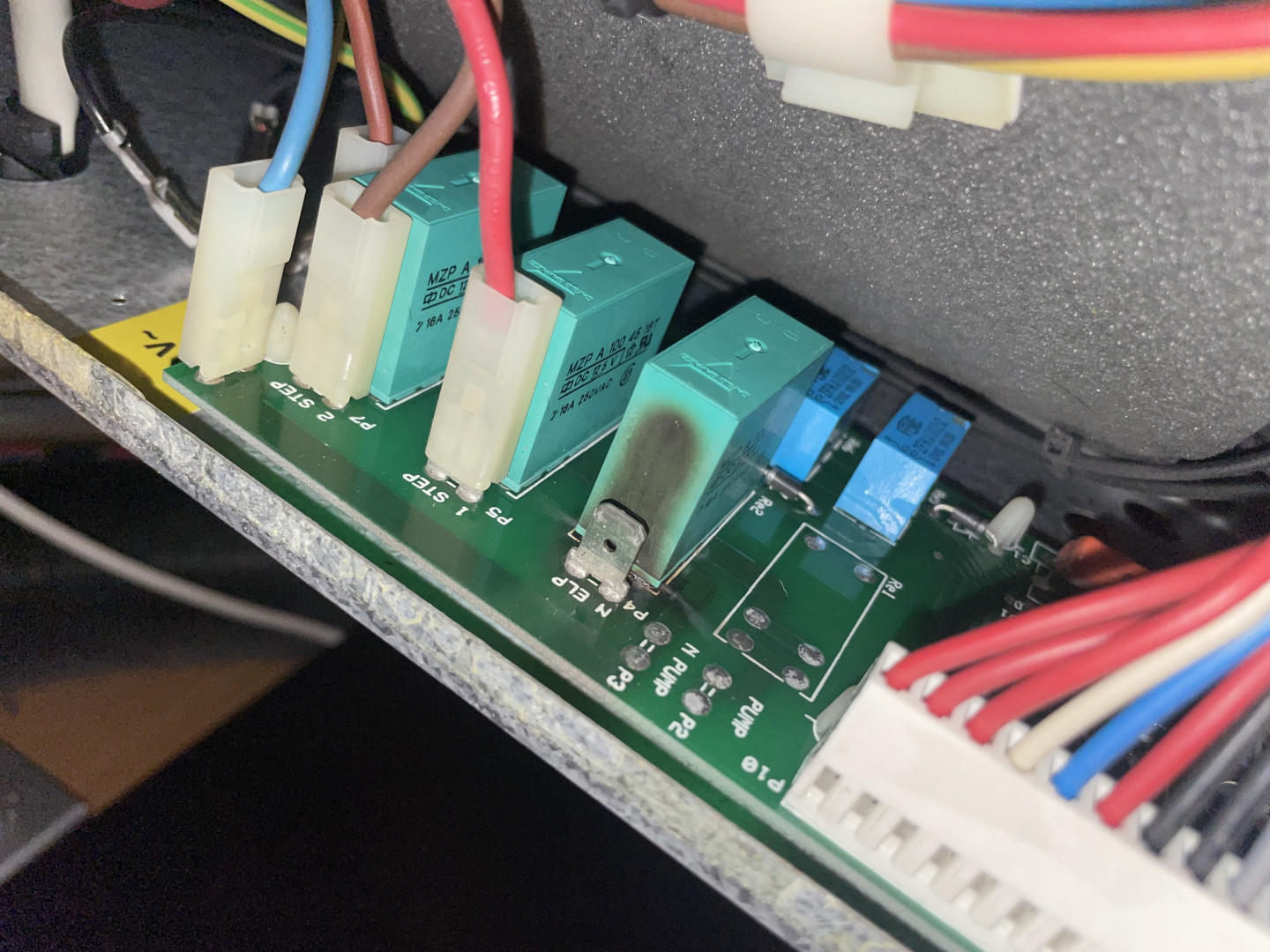

moro, mulla tommone pikkuvikanen 3000 joka toimi ihan normaalisti viikko takaperin, nyt käynnistäessä joskus paukahtaa imuputkeen vaikkei siellä pitåis mitään vettä olla. uusi poltin paketti vaihettu hetki sitten ja no toi kuva lienee syypää tähän käynnistys probleemaan.
Onko kellää mitään hajua kuinka korjata ja et onko vika edes tuossa?
Majailen vaunussa levillä ja täällä on välillä tosi kylmä ei kehtais moneksi päiväksi repii irti tuota piirikorttia.

selvitin et tää palanu juttu liittyy sähkölämmitykseen mikä toimii mut ei täyttä tehoo ei saa päälle.
lieneekö sytkä boksi rikki?

Kuten jo itsekin huomasit niin tuolla releellä ei ole kaasupuolen kanssa mitään
tekemistä.
Mutta sillä on tekemistä sähkölämmityksen kanssa ja vielä niin että ilman sitä
ei pitäisi minkään tehon toimia. (se on kaikilla tehoilla virran "paluureitti)
Kuvassa N-liittimeen (eli juuri siihen paluureittiin) ei tule johtoa ollenkaan
joten näyttää siltä että toimintasavujen karattua joku olisi ohittanut k.o. releen.
Viittaan siihen että ainakin jokin teho toimii.
  Ei aivan paha homma mutta noi releet on helppo uusia ja ehdotan että
kytkennän tarkistaisi joku sen tunteva samalla kun se palautetaan alkuperäiseksi.
Ilmeisesti, jos kerran kaikki tehot eivät toimi niin toinenkin rele kärsii
toimintasavun vajauksesta. (vastuskin voi olla rikki, se tietysti mitataan)
  En välittäisi muuten hienostella joutavalla mutta näissä on tullut
vastaan vastuksen maasulkujakin ja kun edelliselle "korjaajalle" releitten
vaihto on ollut suurempi kynnys kuin kytkennän muuttaminen niin tämä ei vaikuta
aivan hyvältä. Sitäpaitsi saatathan joskus tarvita niitä isompia sähkölämmityksen
tehojakin.

Piirikortin voi korjata. En käyttäisi ennen korjausta niin ei pala koko piirilevy.
