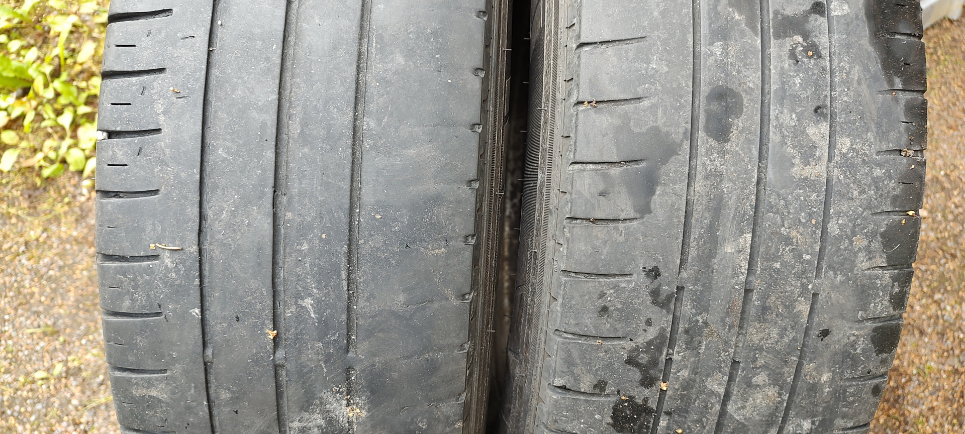

Minulla kävi niin että kesärenkaat oli useamman vuoden samoissa pyörissä kun en ajanut välissä talvirenkailla niin ei tullut vaihtuvuutta paikoissa ja yleensä pyrin ajamaan lähempänä tien reunaa pois urista jolloin eturenkaat pääsi kulumaan toiselta reunaltaan pahoin, nyt en muista enää miltä reunalta, muistaakseni enemmän kuskin puolelta kun as-auto on hieman leveämpi kuin henkilöautolla syntyneet urat, kuvassa taitaa renkaat olla oikeassa järjestyksessä kuskin paikalta katsottuna.

Tien urat varmasti vaikuttaa tuohon kulumiseen ja pyörän kulmat.Juu, en ihaan vastaa sinun kokemukseen vaan omasta.
Jos renkaat on tuon näköiset, kulmat on pahoin pielessä.
Ojan puoleisella renkaalla on kyllä tapana kulua enemmän mutta ei reunoista.
