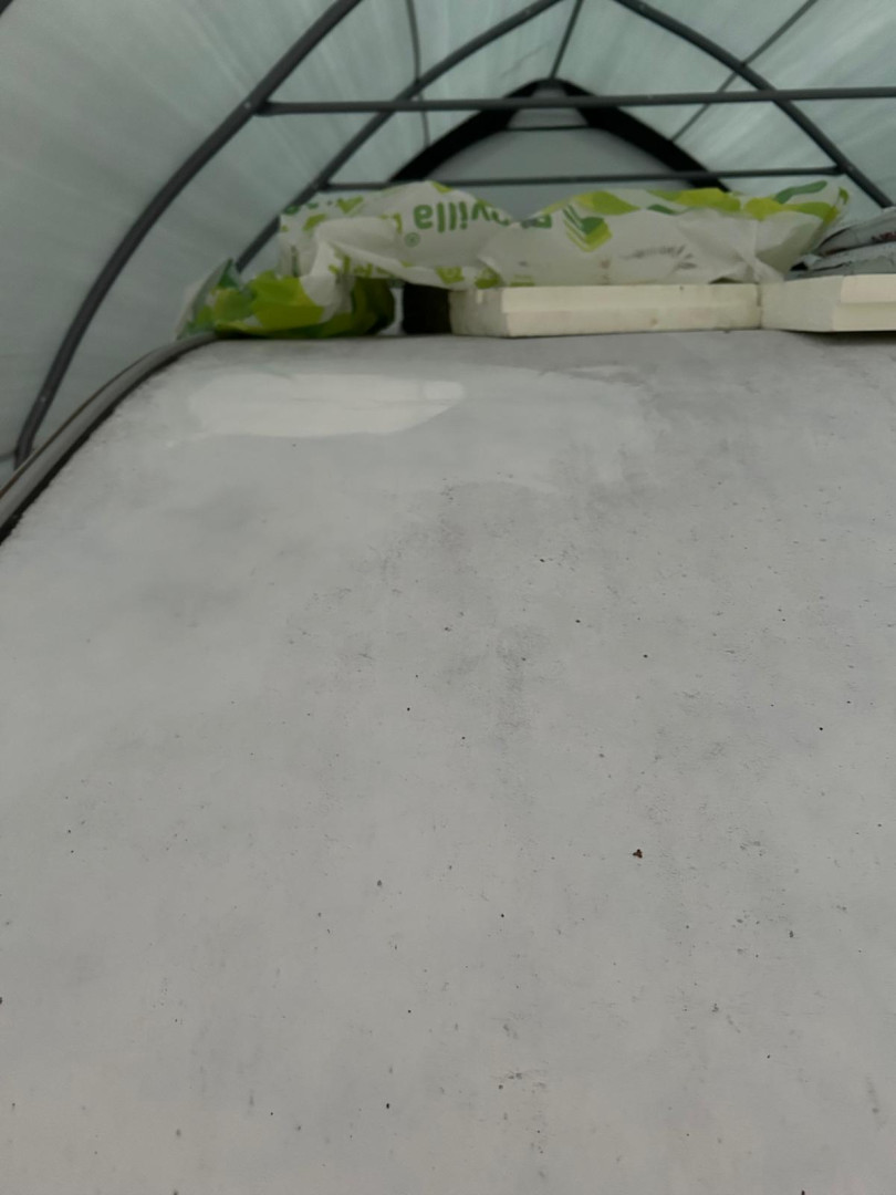

Ulkokatosta rikkinäinen paneelin pidike leikattu rautalangalla irti ja loput liimamassat hiomalla pois. Keulan kaaren yläosaan tullut syvä painauma täytetty vuodonpaikkaus massalla ja se saa nyt rauhassa kuivua viikonlopun yli.

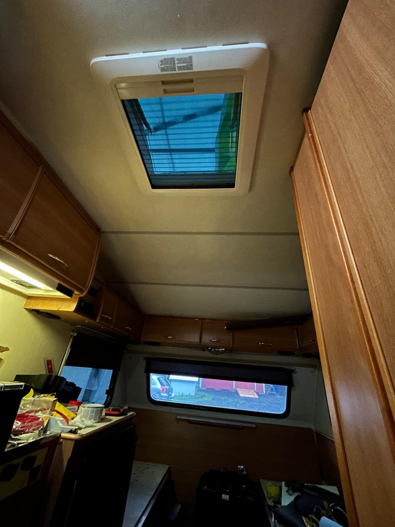

Kattoluukuille leikkasin monitoimityökalulla aukot ja laittelin paikoilleen. Reilusti putsausta ja rasvanpoistoa ennen butyylimassan levittelyä kehykseen ja paikalleen. Liesituulettimen uusi kattoventtiili löysi myös paikkansa katolta. Ensin porasin yläpuolelta kuppiterällä kunnes ohjuri terä tuli alapuolelta läpi ja sen perästä alapuolelta vastaan poraus niin tuli siisti jälki eikä repinyt levyä alapuolelta.

« Vastaus #21 : tänään kello 11:36 »
Kattoon saatu saumanauhat paikoilleen, mielestäni tuli ihan siisti vaikka levyn väritys ja kuosi hieman erilaiseksi muuttuukin.

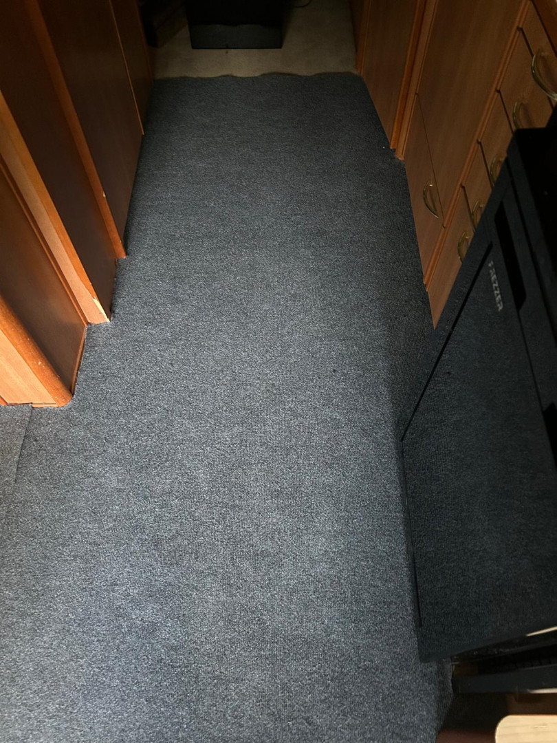

Lattiaa ei siistiksi enää saanut, joten leikeltiin kokolattia matto oleskelutilan puolelle, makuuhuoneen puoli jäi vielä pelkälle muovimatolle. Varmaan jonkinlainen lista pitää tuohon maton reunaan laittaa, jotta pysyisi paremmin paikoillaan.
Paikattu katon kohta hiottu ja maalattu, täytyy jossain vaiheessa myöhemmin maalata tuo koko katto, mutta saa nyt ainakin alkukesän reissut mennä pelkällä paikka maalauksella. Kamalan näköinen tuo on, kun pieni kohta, jossa uutta maalia ja muutoin aivan haalistunut.
