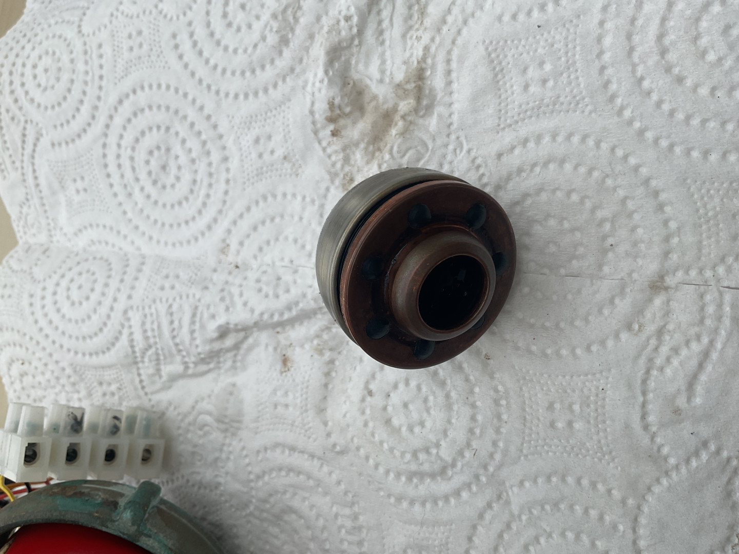

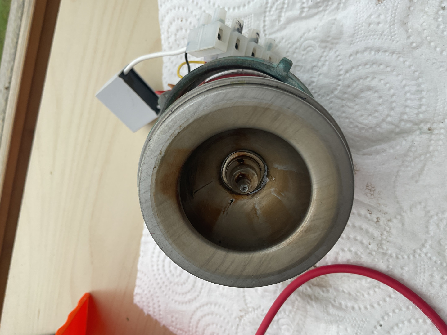

Nyt kokeiltu lämmittää 220v. Kun kytken lämmityksen päälle niin muutaman sekunnin päästä näyttö pimenee. Otin pumpun irti ja mittailin käämit, näytti 750 oomia. Kondensaattori kytketty ohjeen mukaisesti. Mitenkä tuo pumppu toimii? Pitäisikö sen akselinpätkän pyörittää sitä puolipallon muotoista osaa? Laittaisin kuvia pumpusta mutta en saa niitä tarpeeksi pieneen kokoon jotta kelpaisi tänne keskustelupalstalle . Osat oli kuitenkin sen näköisiä kuin ei olisi pyörinyt hetkeen. Vaunu tullut meille muutamia vuosia sitten ja lämmitys on toiminut tuon 12v järjestelmän voimin. Tällä hetkellä 12v lämmitys toimii.

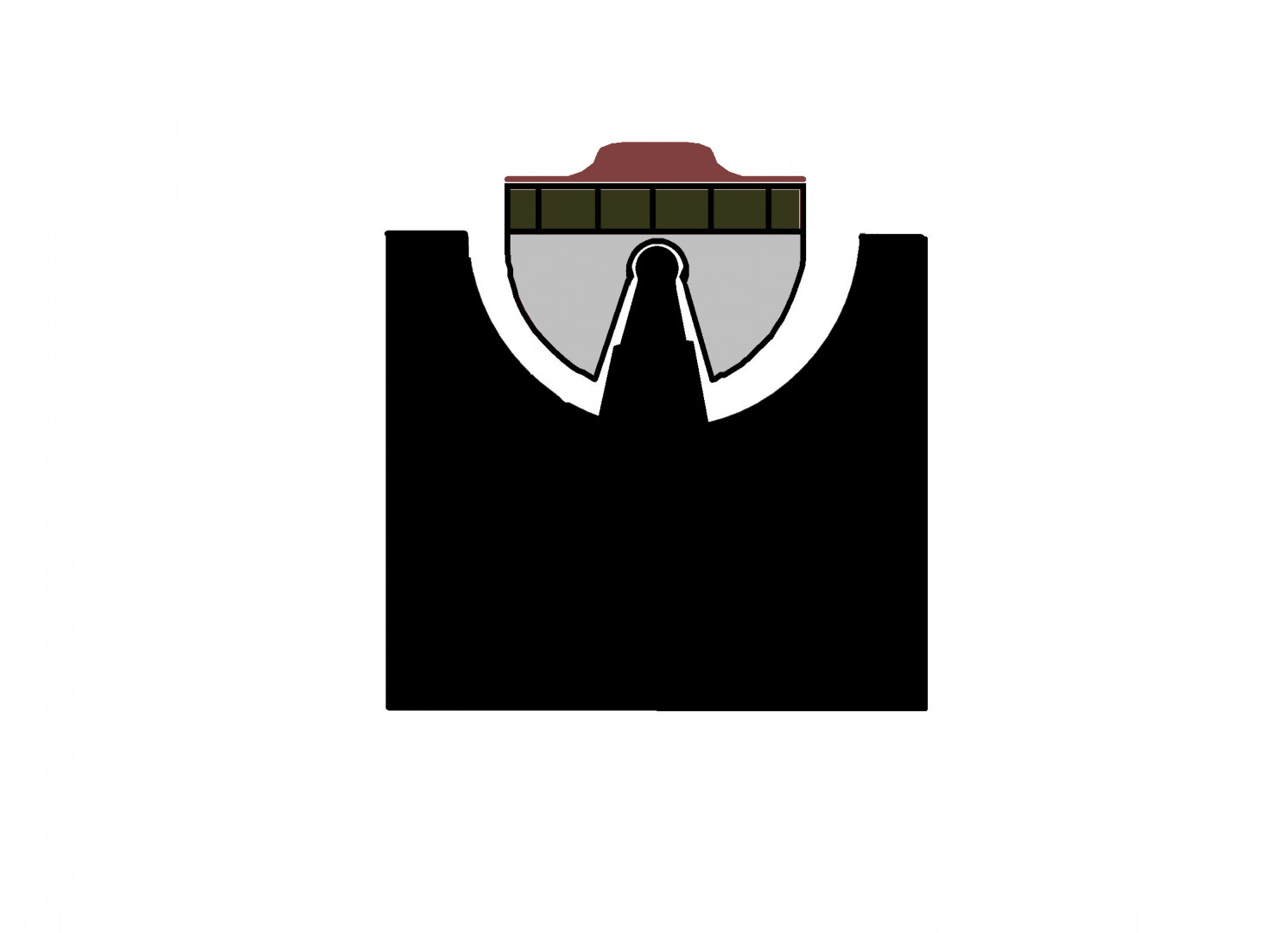

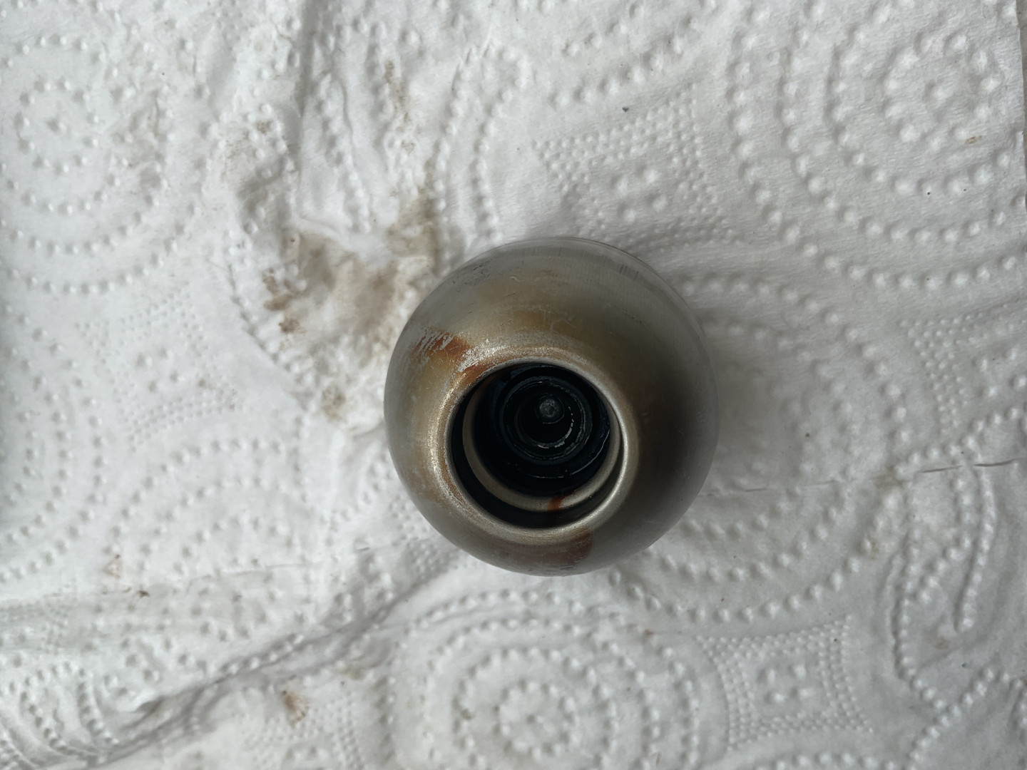

Kiitos neuvosta, kysynkin pitäisikö tuon akselin pyöriä tuossa pumpussa vai pyöriikö tuo kappale joka tulee tuohon pesään?
  • Viimeksi paikalla:eilen kello 11:46
Vs: Primus 2470 ohjauspaneeli
« Vastaus #23 : 4.07.2025 kello on 00:10 »

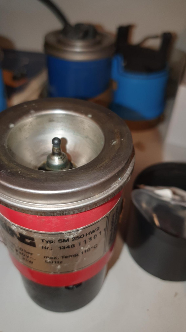

Ei pyöri pesän tappi, se on kiinteä tuki siivelle. Siipi on magneetti vetoinen tuon rst-pesän läpi. Tuolla rakenteella saatu akselitiivisteetön huolto vapaa rakenne.
Tuleeko moottorin sokeripalaan sinisen ja ruskean johdon väliin 230V verkkojännite kun lämmitys on päällä?
https://karavaanari.org/kuvat/1529666089.jpg
  • Viimeksi paikalla:eilen kello 11:23
« Vastaus #24 : 4.07.2025 kello on 08:54 »
Nuppi on irti ja roottorin sisällä. Moottori on entinen jos et saa nuppia liitettyä kovajuottamalla.

Eikös se nuppi näy paikallaan ensimmäisessä kuvassa?
  • Viimeksi paikalla:10.07.2025 kello on 15:32
« Vastaus #27 : 4.07.2025 kello on 13:09 »
Ei ole tuota pallukkaa siinä akselin päässä.

Mikä patruuna on kaytössä? Minulla on vanhempaan yksi Wortex WB150 moottori ja siniseen patruunaan WB152 moottoreita. Kuvassa nuppi mikä on kunnossa.

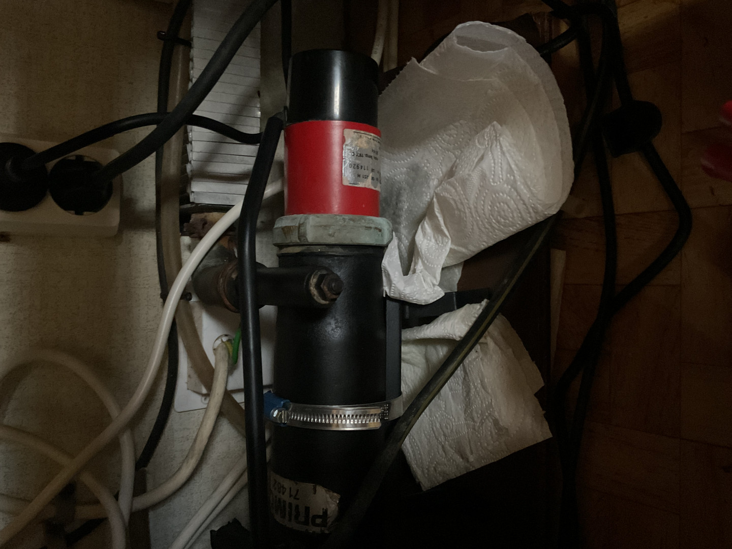

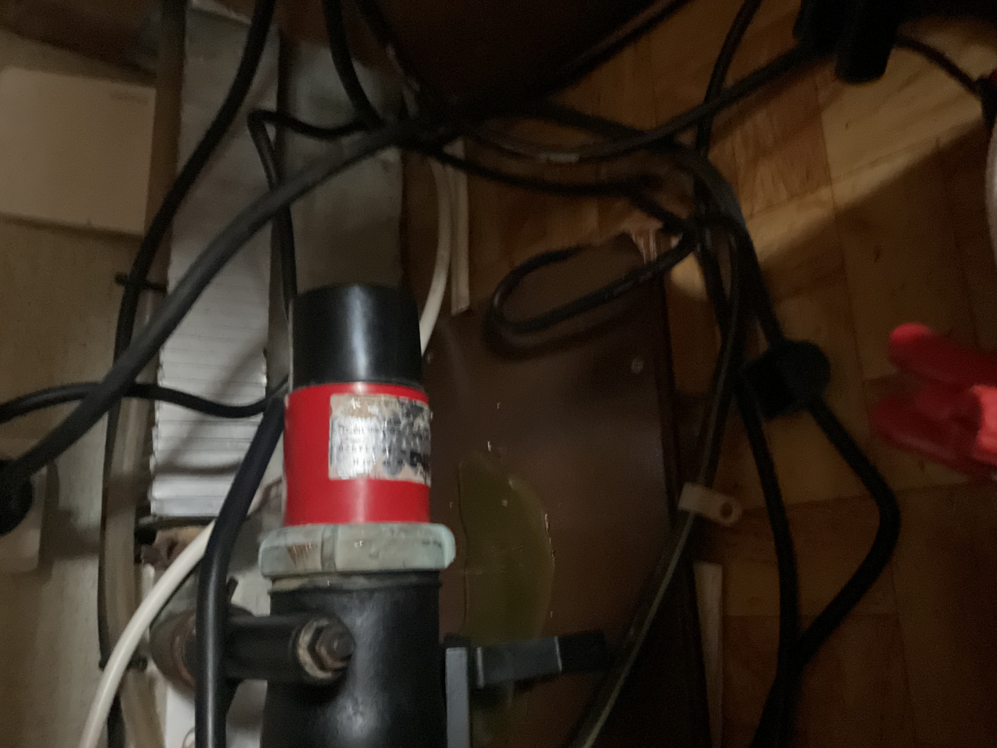

« Vastaus #29 : 4.07.2025 kello on 16:23 »
Pumppu paikallaan ,koitin kuitenkin saada kuvan josko niistä selviäisi onko sopivaa saatavilla.
