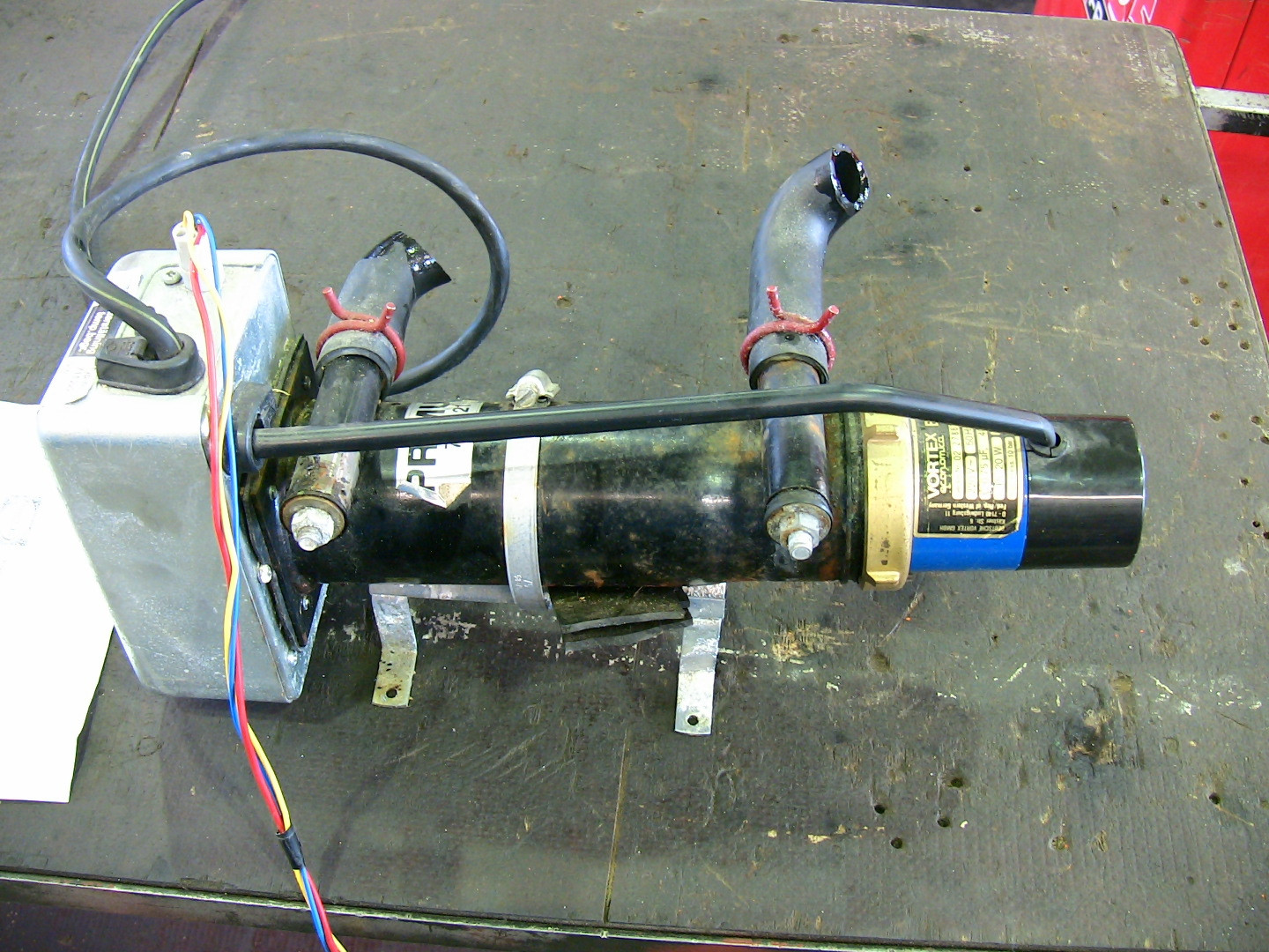

Sähköpatruunoita on 230v pumpulla ja ilman.
https://karavaanari.org/kuvat/1714198954.jpg
Oikeassa päässä näkyy 230v pumppu. Jos ei ole pumppua on patruuna 15 cm lyhyempi. Paneelin kytkentä riippuu siitä onko 230v pumppua vai ei. Jos on molemmat niin kaasulla 12v ja sähköllä 230v pumppu. Jos vain 12v pumppu, niin aina se.
Laitoitteko alkuperäisen pumpun? Alkuperäistä järeämmän pumpun isompi virta voi polttaa pannun kortilta diodin tai pari. Samoin rikkinäinen tai jumittava pumppu, tästä ei nyt varmaan kyse kun uusi toimi vuorokauden.

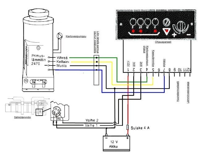

Alunperin 12v pumpulle menee jännite pannusta. Ilman pannua voi ottaa virran paneelin 4 pinnistää.
https://karavaanari.org/kuvat/1529666066.jpg
Jollei siihen tule jännitettä lämmityksellä, niin paneelin 1 rele lienee rikki.

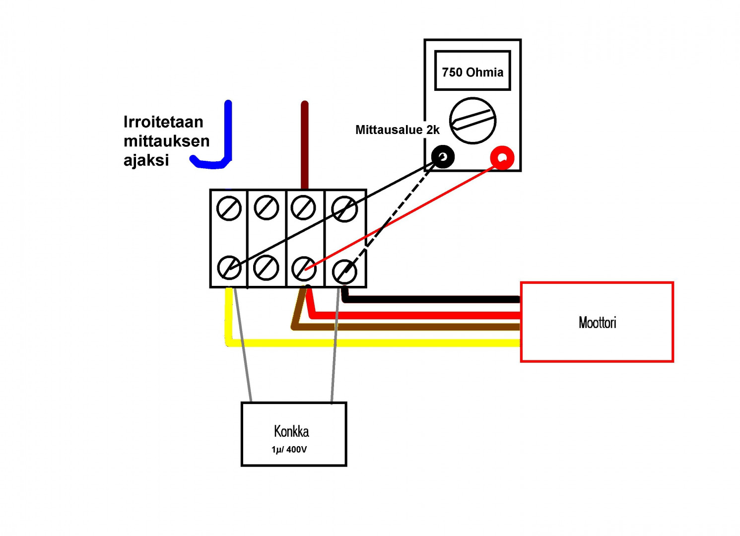

Löytyisikö  vielä neuvoa miten mittaan tuon kondensaattorin ja moottorin kunnon?

Käämit näytäisi olevan OK. Kondensaattori ei anna mitään lukemaa joten sellainen pitää hankkia ja korvata sekä asennella patruunapaketti takaisin paikalleen. Tuota pumppua ei kannattane sen enempää aukoa? Kerron miten kävi kunhan saan värkin takasin vaunuun. Iso kiitos neuvoista!

Tilasin neuvotun kondensaattorin, mitenkä osaan laittaa sen oikeanapaisesti?
Vaihtovirta konkissa tuolla ei ole väliä, ne on polarisoimattimia. Napaisuus kun vaihtuu 50 kertaa sekunnissa.
