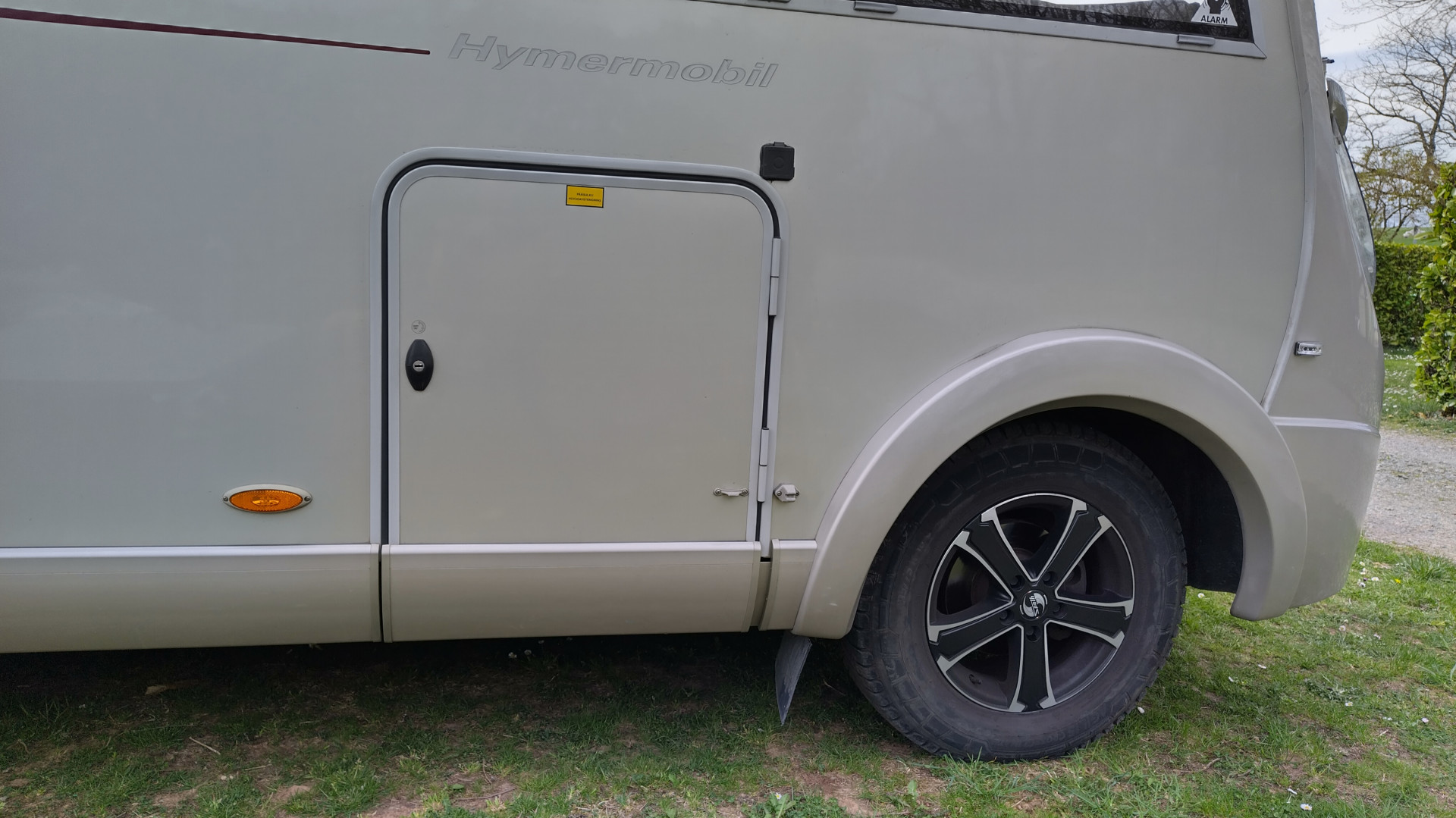

No nyt alkaa pystyyn paikoillaan pullot,perus syy tais olla siinä että nuo hihnat oli aikaisempi omistaja asentanut turhan alas ettei ne oikein tukeneet pulloja ja oli ne vähän liian lähelläkin toisiaan,Otin mittanauha käteen ja ruuvailin kiinnikkeet asianmukaisesti paikoilleen,pullojen alle tuli kumimatto ja niitä kiertää vielä termomaton pala jota jäi ku matot syksyllä asensin,nii,ja ne remmit vaihtu kans,tuli hyvä ja hiljainen.

Vissiin esittänyt asian epäselvästi,kyseessä puoli integroitu saksalainen matkailuauto

Niinpä. Mulla kolmas mauto menossa ja kaikissa on pullokotelo ollut sivussa

Ja virheeni vakavuutta korostaa se että tässä kaasupullot ovat apukuljettajan puolella.
