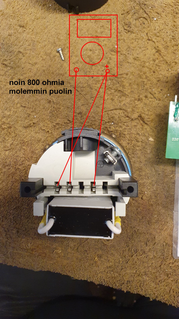

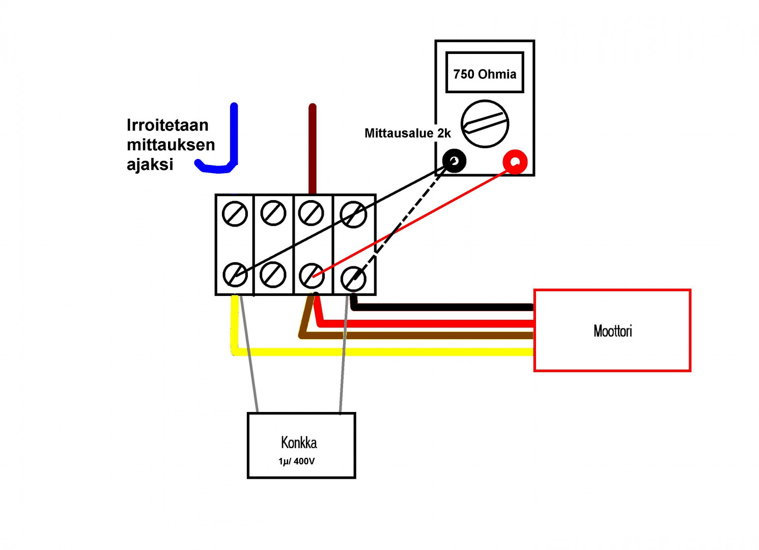

Mittasitko käämit?

Etkö siis mitannut käämejä?

En, koska löysin puoli-ilmaiseksi samanlaisen varaosalämmittimen joka oli irrotettu toimivana mädästä vaunusta ja vaihdoin siitä kummatkin pumput. Ekat pari tuntia 230v pumppu tuntui toimivankin, kunnes tuttu kolina palasi. Sitten aloin ilmaamaan auton asentoa muuttelemalla. Turhaan.
Tämä "uusi" pumppu on ilmeisesti vanhempaa mallia kun on punainen. Olisikohan niin huono onni että sen konkka hajosi heti? Jotenkin vaan tuntuu että vika olisi nyt jossain ihan muualla.
