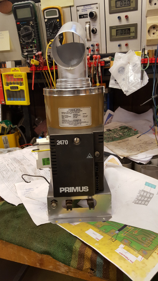

Minä korjaan ja poksi on lämmittimen kyljessä. Kuvassa vain toinen lämmitin, mutta poksi samassa kohtaa.

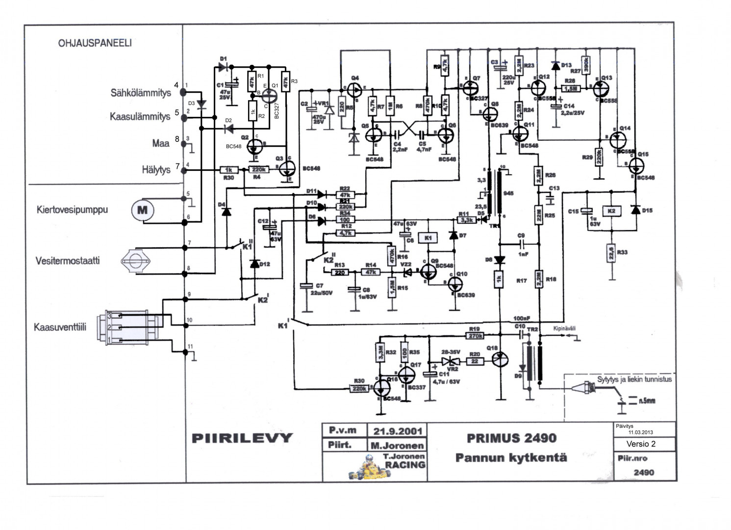

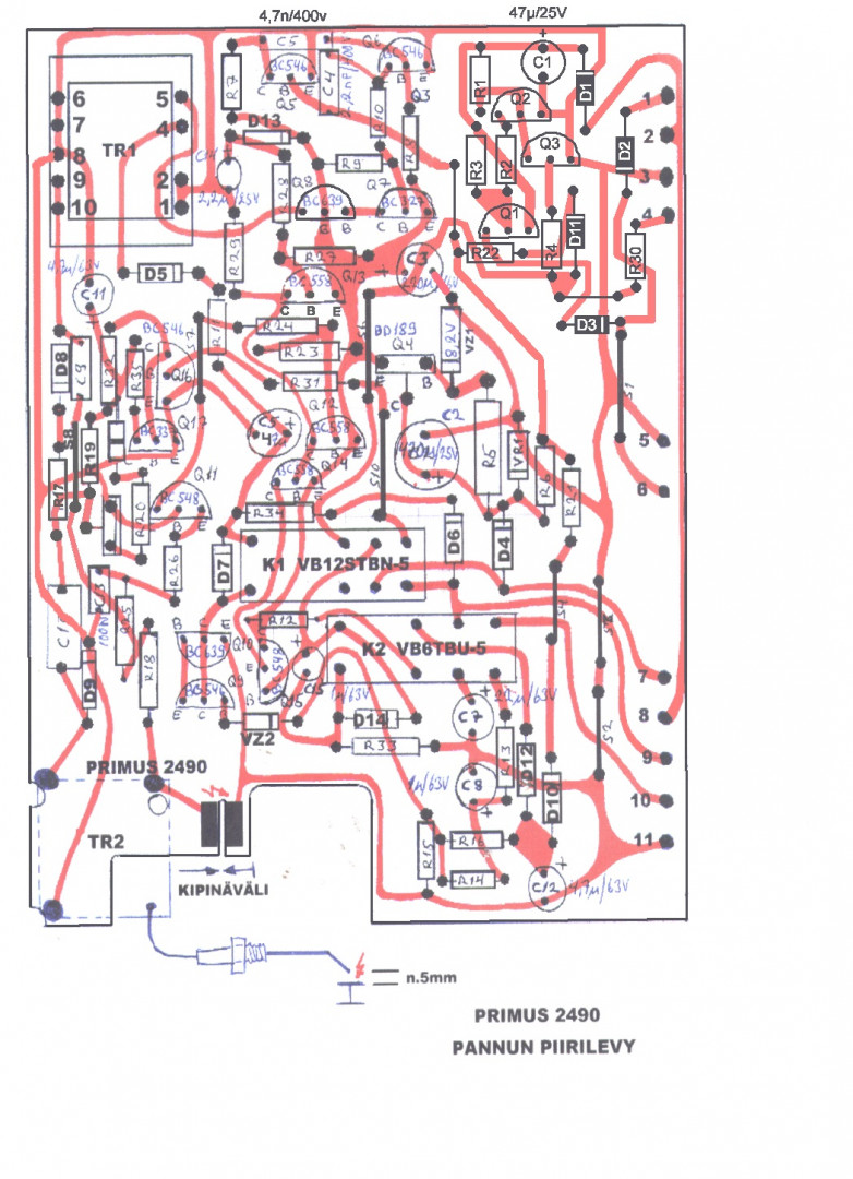

Vika on kuitenkin olemassa ja jossain kohtaa se sit pettää lopullisesti. Jos elektroniikkaa osaat niin tässä kuvat. Tosin muuntajia ei ole yleisessä myynnissä ja siinä ainakin vikaa.
  • Viimeksi paikalla: 2.12.2024 kello on 16:25
Vs: Primus 2490 ongelma
« Vastaus #8 : 21.11.2024 kello on 09:01 »
Kiitos, katson kytkentäkaaviota! Minulla on toinen yksikkö, mutta jostain syystä sekään ei toimi, yritän saada muuntajan sinne!
