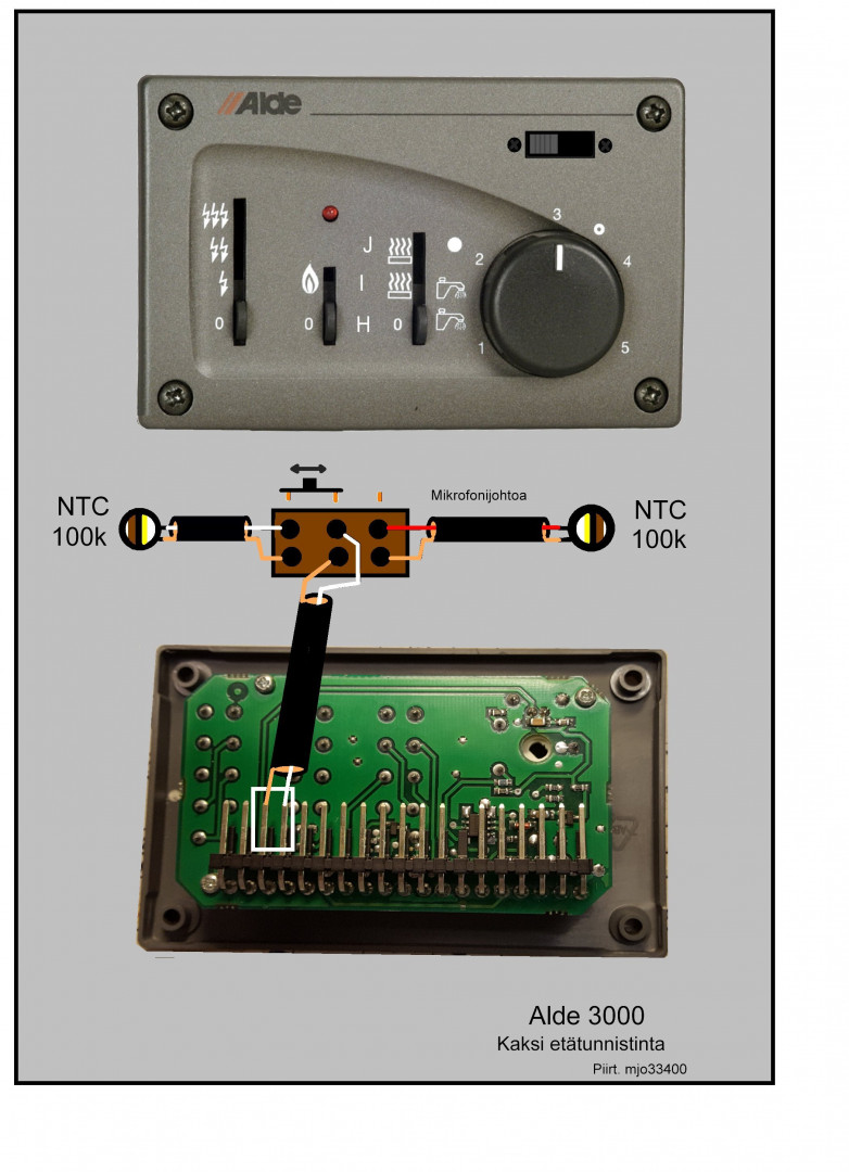

Aldeen saa extra anturin, ei tarvitse siirrellä paneelin anturia.
Alde 3000:ssa sen voi toteuttaa näin.
