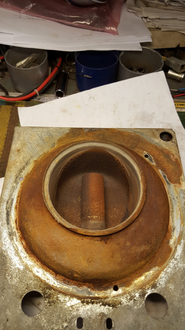

Moro,
Hobby 460,vm.1993. Meillä ollut ~6 vuotta, ja Primus toiminut tähän asti ne muutamat kerrat kun on syksyisin/keväisin ollut tarvetta, vaan ei toiminut enää viikonlopun reissulla. Nyt (kylmästä)reissusta kotiuduttu ja pannu purettu.
Aika kasa ruostetta tuli sisältä, mutta pahimpana ongelmana verkko osittain ruostunut irti.
Eli lämmitin toimii muuten oikein, mutta nyt lähes joka kerta syttyy palamaan "pörinä" -äänellä ~5sek. ja sitten sammuu vikavalon saattelemana. Muutaman kerran suostui palamaan normaalisti ilman pörinää, mutta 5-10min jälkeen rupesi pörisemään ja sammui.
Mitäs tuon verkon kiinnitykselle kannattaa tehdä? Vaunu alkaa olemaan meidän perheelle ahdas, joten suuria summia ei tähän koppiin kiinnosta laittaa.  ;D

Joo.
Tästä selvittiin vielä remontilla. Verkon sai jotenkuten vielä takaisin paikoilleen kun ruosteiset helmat putsasi ja taittoi jäljelle jääneen helman uudelleen verkon päälle.
Sen verran ohueksi helma kuitenkin jäi että päätin  muotoilla lisätuentaa 1mm pellistä.
Nyt tuntui taas poltin pelaavan nätisti ilman pörinää.

« Vastaus #4 : 10.10.2024 kello on 15:00 »
Koputtele toi reuna kunnolla reikälevyn päälle.
Kyllä, sen koputtelin mitä siitä helmasta oli jäljellä.
Ketjun ensimmäisestä kuvasta jos zoomaat, niin näkee että helma on ruostunut kokonaan pois joistain kohtaa, siksipä päätin hitsata lisää peltiä pitämään verkkoa paikallaan.
Nyt korjauksen jälkeen on poltin pöhissyt jo ensimmäiset 30min ongelmitta, ja vaunussa lämmin. :)
