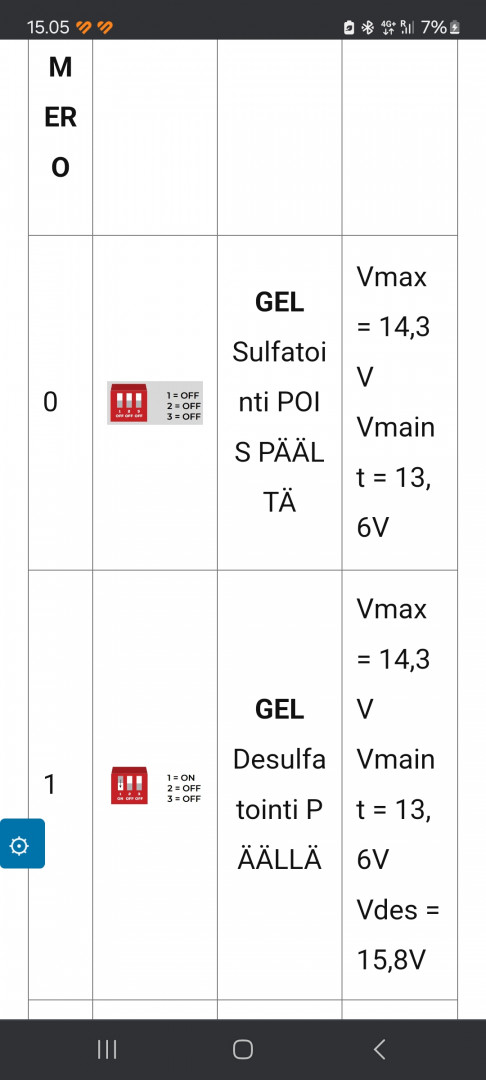

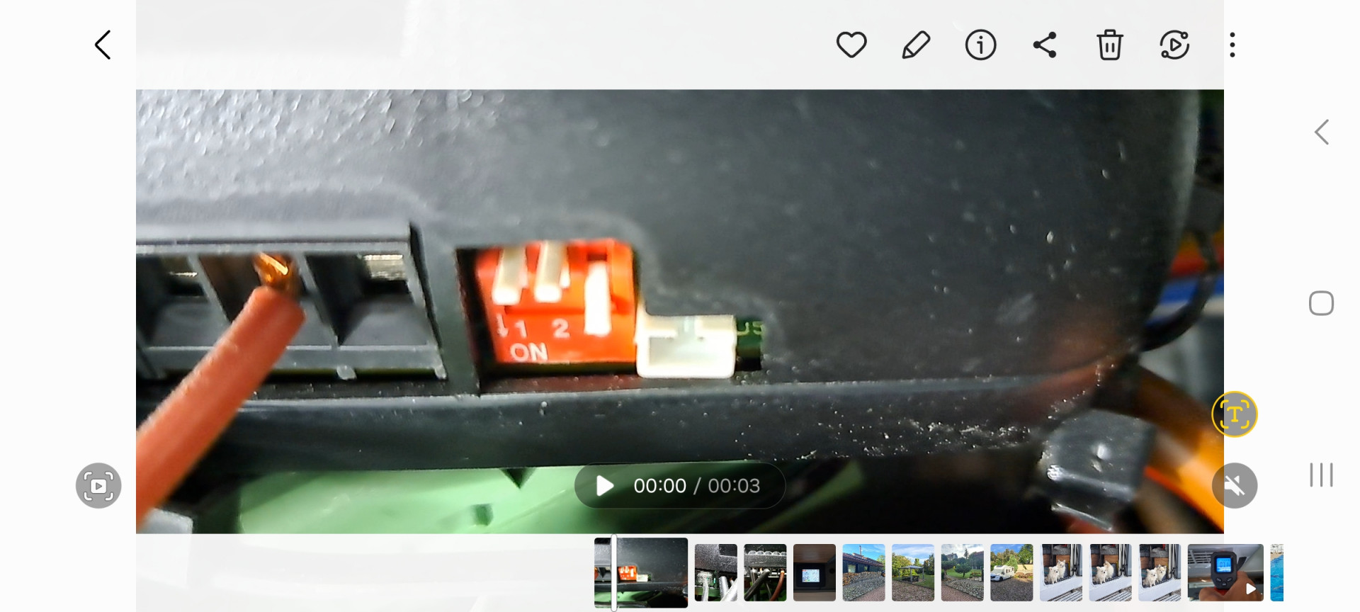

Moi kysyisin aurinkopanelin säätimen kytkimien oikeata valintaa, sekä tuon säätimen merkkivalon tarkoituksesta
. Autossa kyseinen säädin ja yksi nds paneli 165 w ja 2 kpl AGM 95 a akkuja asunto-osan virran tuottajana. Myös jonkinlainen näyttö as oven päällä. Kaveri sanoi, että näiden kolmen kytkimen pitää olla oikeissa asennoissa. Eri akkutyypeille ilmeisesti omat vaihtoehdot. Vielä kummastuttaa itseä järjestelmän virran riittäminen. Välillä voi olla esim. Tv päällä useita tunteja, lämmityksen kanssa yhtä aikaa. Toisinaan keität kahvinkeittimellä ( termoskeitin) 900-1100 w keitin päällä max 7 min. Pitäisiköhän hankkia joku lisänäyttö järjestelmään, jotta jotain ymmärtäisi ja osaisi oikein käyttää. Oon kyllä näistä ulkona kuin lintulauta.🤔

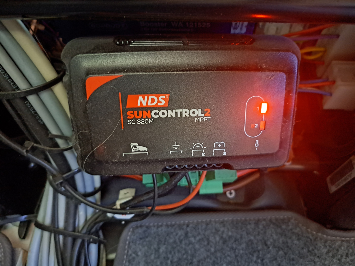

Tässä vielä säädin sekä joku näyttö oven päällä. Säätimessä välillä vihreä led valo ja välillä punainen. Näytössä mitä milloinkin. Esim. Kun laitan auton 230 sähköön näytössä hetken päästä 14.3 V ja pari punaista merkkivaloa. Nyt kaikki värit ja ilmeisesti lataa aivan pientä amppeeri määrää. Ollaan nyt just täydellisessä auringonpaisteessa Puolassa. Luulisi ottavan akun enemmän virtaa. No jospa ois jollain aikaa hiukka selventää asiaa.

Akut täys? Ylläpitolataukselta tuo 0,8A ja 13,6V vaikuttaa.
