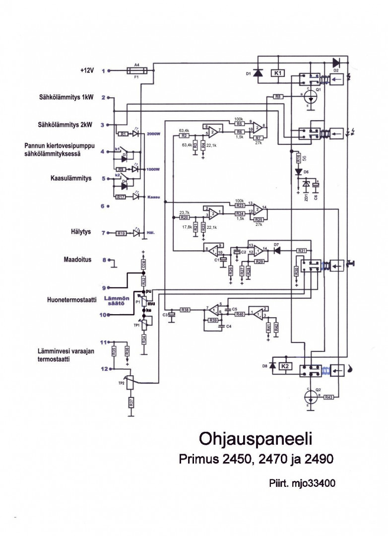

Onneksi löytyi ohjekirja ja sieltä kytkentäkaaviot. Alkuperäiset johdot oli kaikki onneksi tallessa.  Nyt huomasin kuitenkin vielä yhden johdon olevan väärässä paikassa ja kun kytkin sen oikeaan paikkaan, alkoi seuraavanlainen "ongelma": oli vaunu sitten verkkosähkössä tai ei, pannun kytkimen kun laittaa päälle, niin 1000W:n lämmityksen LED syttyy ja 12V:n pumppu alkaa pyörimään.
Ohjainkortilla on ne kaksi relettä, mutta kummastakin kannet nyppästy irti, joten ei ole tunnistettavissa. Ilmeisesti vikaa haettu niistäkin.
Voisiko vika olla noissa releissä, vai mistä lähteä hakemaan vikaa?

Liikkuuko k1 releen kärjet kun laitat päävirran vai onko releen kärjet jumissa?
Ohjauspaneelin 4 pinni jätetään kytkemättä, jos sähköpatruunassa on 230v pumppu.
Omaani vaihdoin kaikki releet luotettavuuden takia, vaikka mitään vikaa ei ollut.

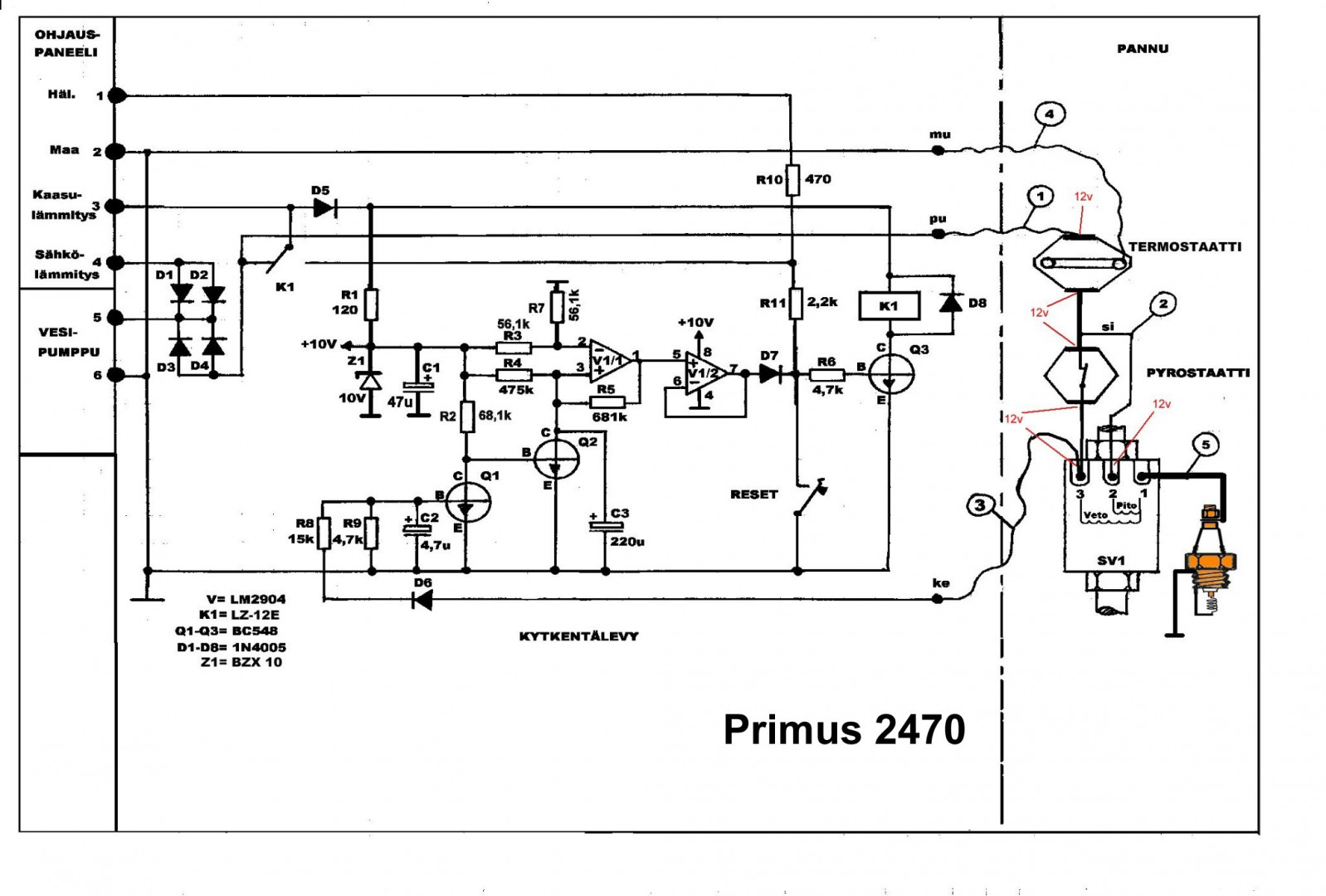

Jos pannun mustassa poksissa on diodi oikosulussa, palaa 1kw led.

Jumittava tai rikkinäinen vesipumppu voi rikkoa siinä vesipumpun 5 pinnin lähdössä olevat diodit.
Mustan boxin piirilevyn irroituksessa täytyy poistaa reset -napin kumisuojus ja kannen alta liittimien pinnien juotokset. Pinnit jää siihen muovikuoreen.

Nonnii, boksi pannun kyljestä irti, diodit irrotettu levyltä ja mitattu... Kaikki ehjiä...
Mistäpä sitä sitten vikaa etsitään? ::)

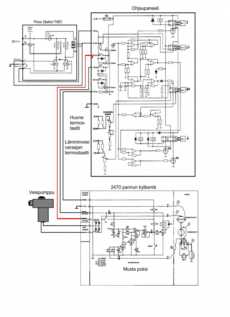

Meneekö se ohjauspaneelin 2 pinnin johto sähköpatruunan punaiseen johtoon?
Jos siihen tulee virheellisesti 12v, niin sytyttää ledin. Sama homma 4 pinnin kanssa, mutta sehän taitaa olla nyt irti.

No nyt alakaa valakenemaan. Kytkin vaunun verkkosähköön että latailee akkua samalla. Asensin boksin paikalleen ja edelleen samaa vikaa... Mutta, huomasin sellaisen, että nyt kun oli verkkovirtaa ja kytkin pannuun sähköt, 220v pumppu alkoi pyörimään ja lämmittämään, vaikka kytkin ei ole pohjassa. Ilmeisesti tuo 220V lämmittimen ohjausrele jumissa.
Tarkistan tilanteen.
2 pinnin johto menee punaiseen johtoon ja sieltä tulee se 12volttia jostain syystä...
