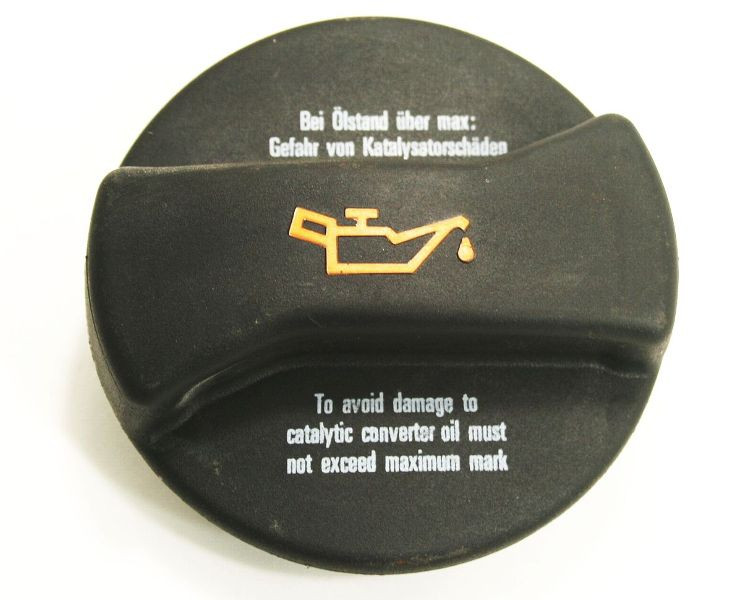

Mulla T4 Transporterissa tuo öljymäärä oli tärkeä asia...
Missään tapauksessa ei saanut olla öljyä liikaa ja suositus on enintään ylämerkkiin, mutta mieluusti vain ylä- ja alarajan puoliväliin. Pari katalysaattoria meni tukkoon nopeasti, kun huollossa laittoivat aivan ylärajaan. Myöhemmin vaihdoin itse öljyt, eikä katti enää tukkeutunut. Samaa periaatetta käytän muissakin autoissa.
Tästä varoitetaan Volkkarin öljykorkissakin.

Siinähän varoitetaan vaan ettei saa laittaa ylitte max merkin.
Niinhän minä kirjoitinkin...
Käytäntö ja vertaistuki suosittelee kuitenkin välttämään ylämerkille asti täyttöä.
