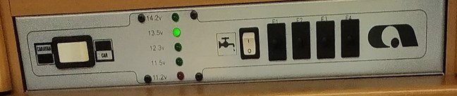

Adrian vaunu ei tietääkseni ole suomessa valmistettu mutta tuossa harmaassa purnukassa kun lukee "Muuntosähkö - trafox Helsinki" niin tästä päättelin, että lattiassa olevat lämmitys matot/kaapeit/johdot/tms. on sinne mahdollisesti jälkikäteen asennettu. Mutta eli jo tehtaallla on todennäköisesti laitettu lämmityssysteemit lattiaan ja joko tuo harmaa laatikko on korvannut alkuperäisen tms.
Voihan myös olla, että muuntaja on jossain vaiheessa vaihdettu suomalaiseen.
Itsellä oli 13v juuri samanlainen Adria. Siihen oli viritelty kytkin lattaialämmityksell e parisängyn sokkeliin.
Ja siinä missä sinulla on digivolttimittari, niin alkuperäisessä on 5-ledinen näyttö akun varaukselle.
