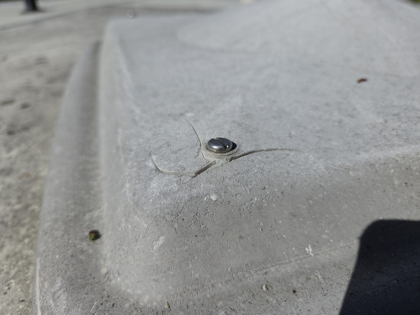

Onko päivää ettei karavaanarin (tai sellaiseksi yrittävän) lompakko olisi auki. Aurinkopaneelia asentelin paikalleen ja huomasin tuon.
Vessan kattoluukku halki. En nyt tiedä tulee tuosta vesisisään, mutta haprasta muovia ja ei ainakaan hidastu rapautuminen. liekö jopa alkuperäinen. puhtaaksi tuota ei saa tuosta harmaudesta. No nämähän pitäs joka tapauksessa tiivistää uusiksi niin jos käytävän kattoluukku tähän vessaan ja sinne käytävään semmonen kiva kirkkaalla lasilla oleva.
Nythän se menee 5 vuotta taas  Thumb

« Vastaus #74 : tänään kello 10:56 »
Monestihan nuo wessan luukut on alunperinkin läpinäkymättömiä.
