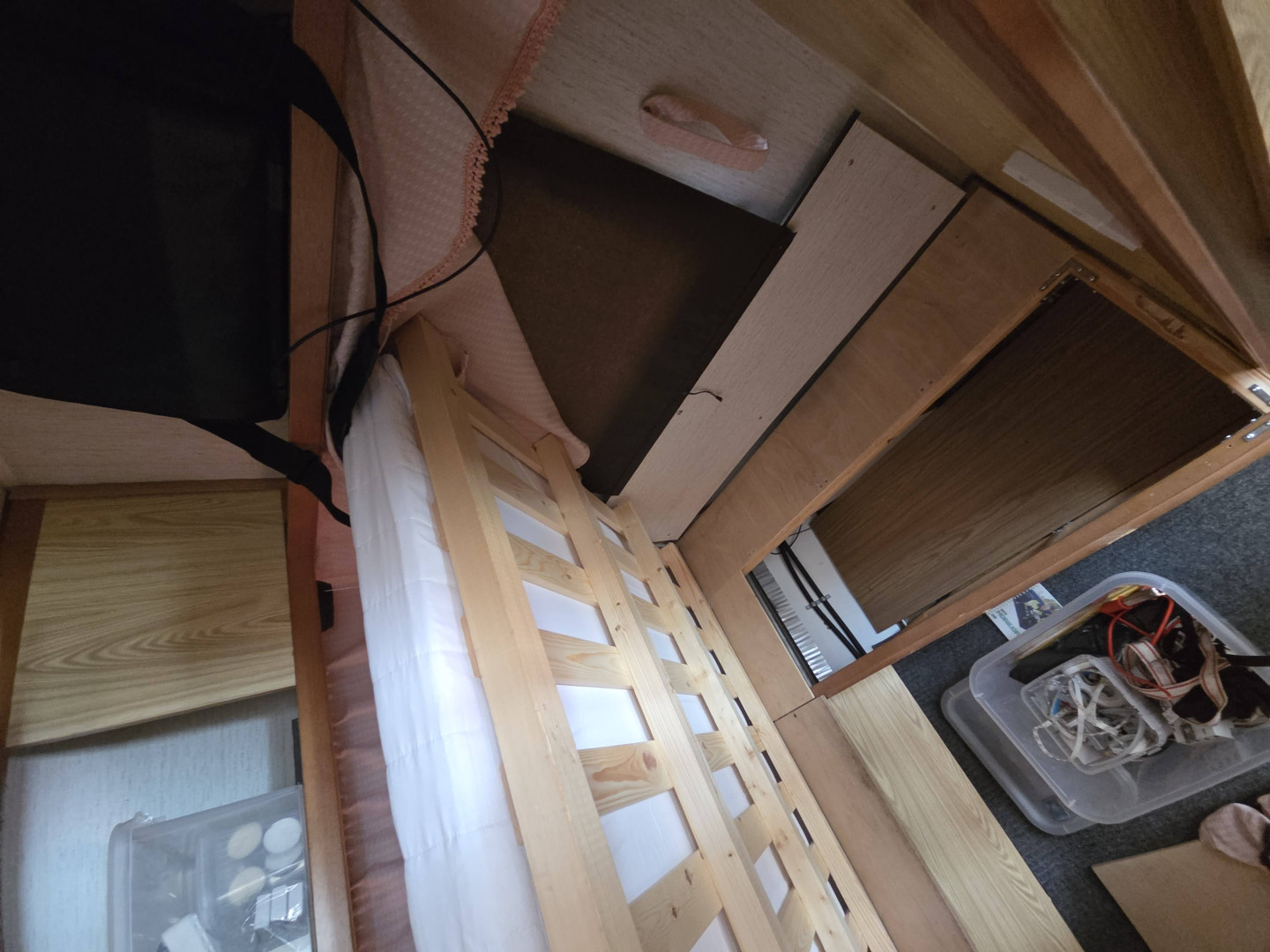

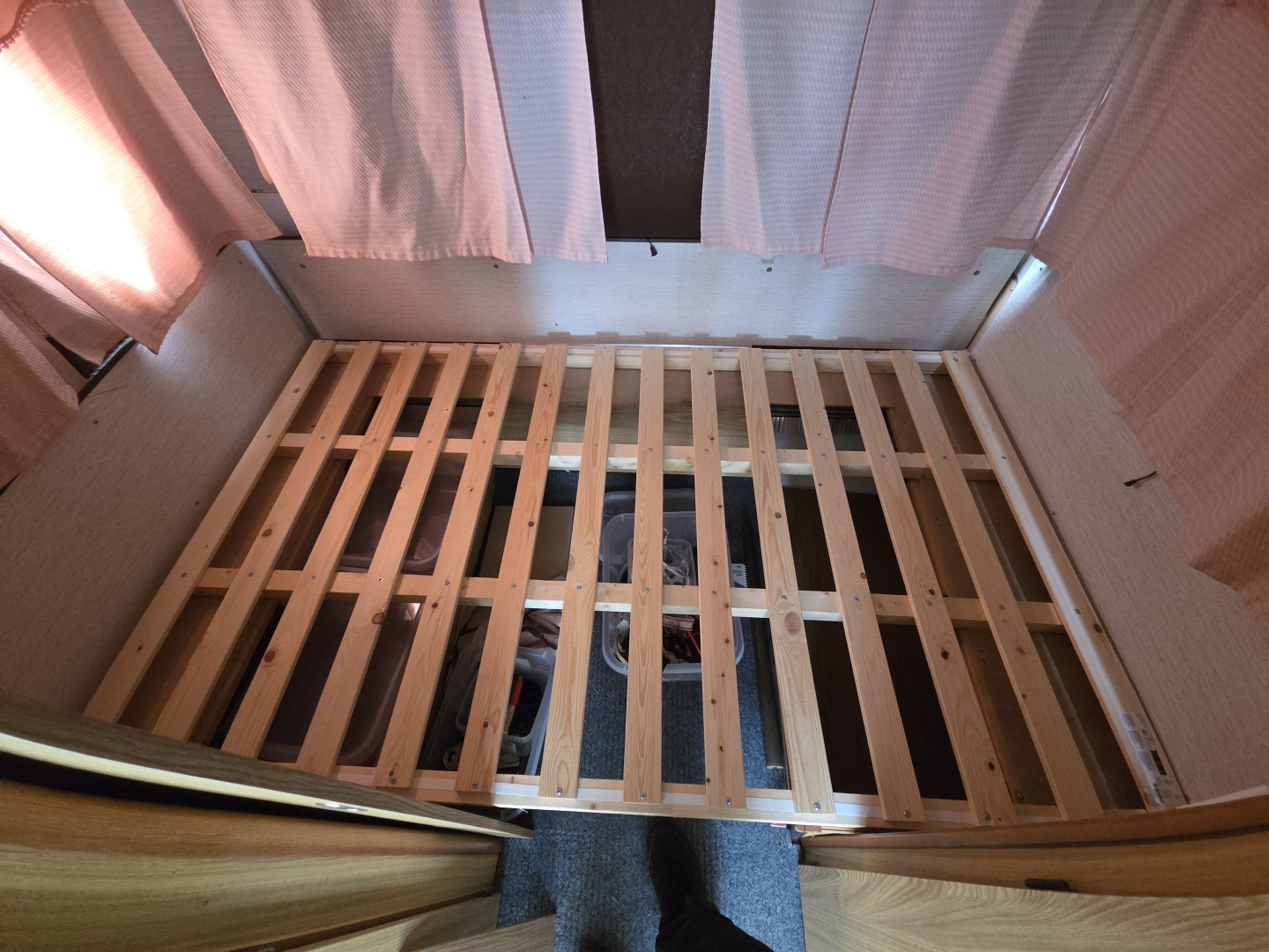

sälepohja, sama mikä jo viime vuonna

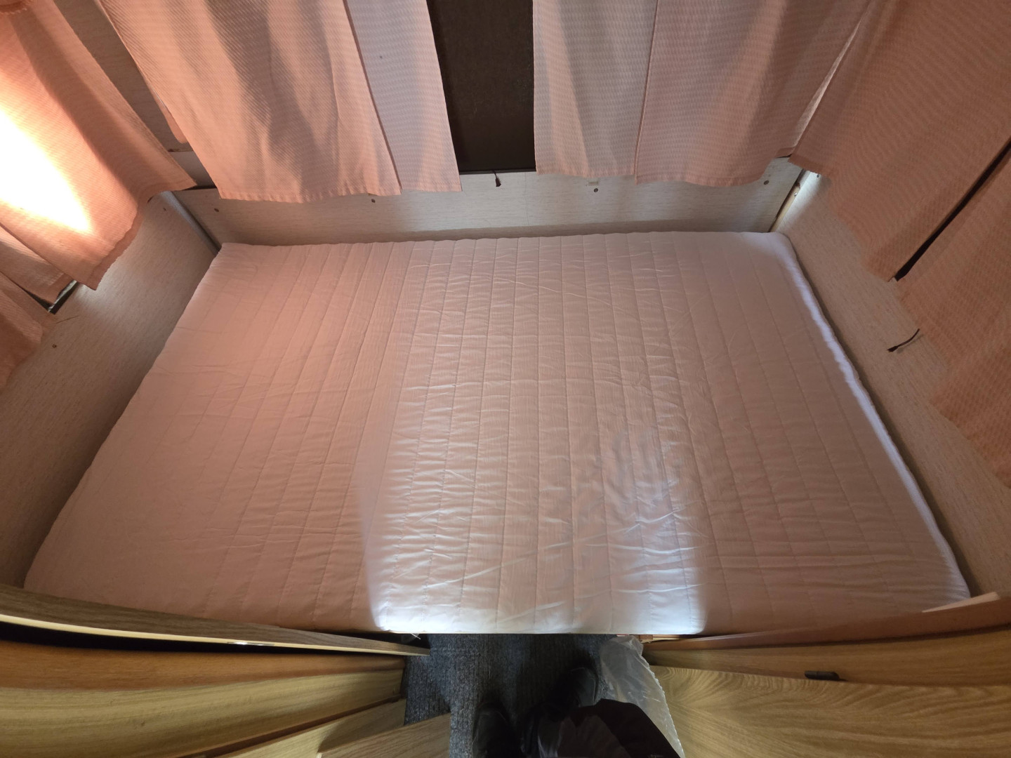

Sai viimein patjan  Thumb

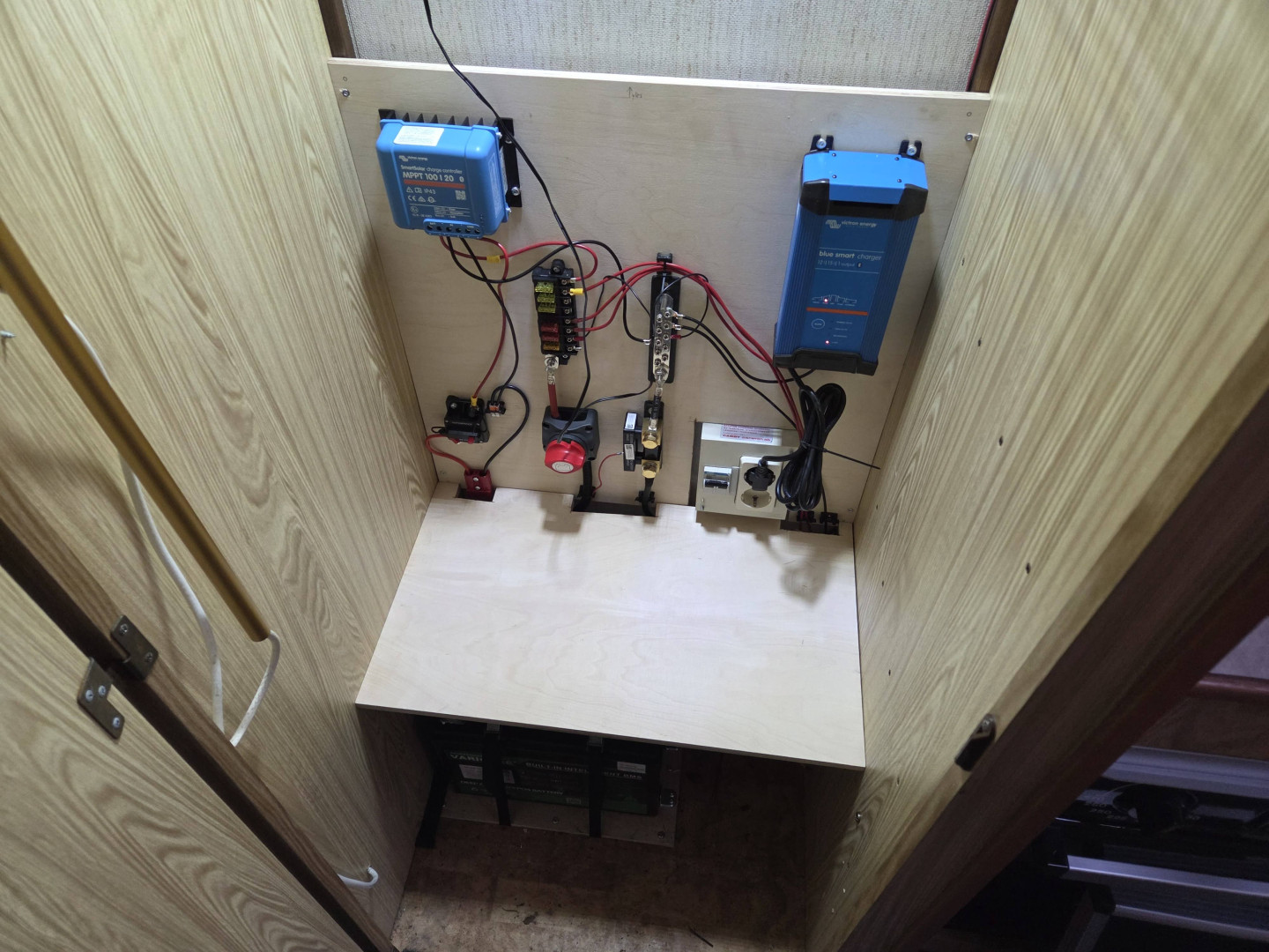

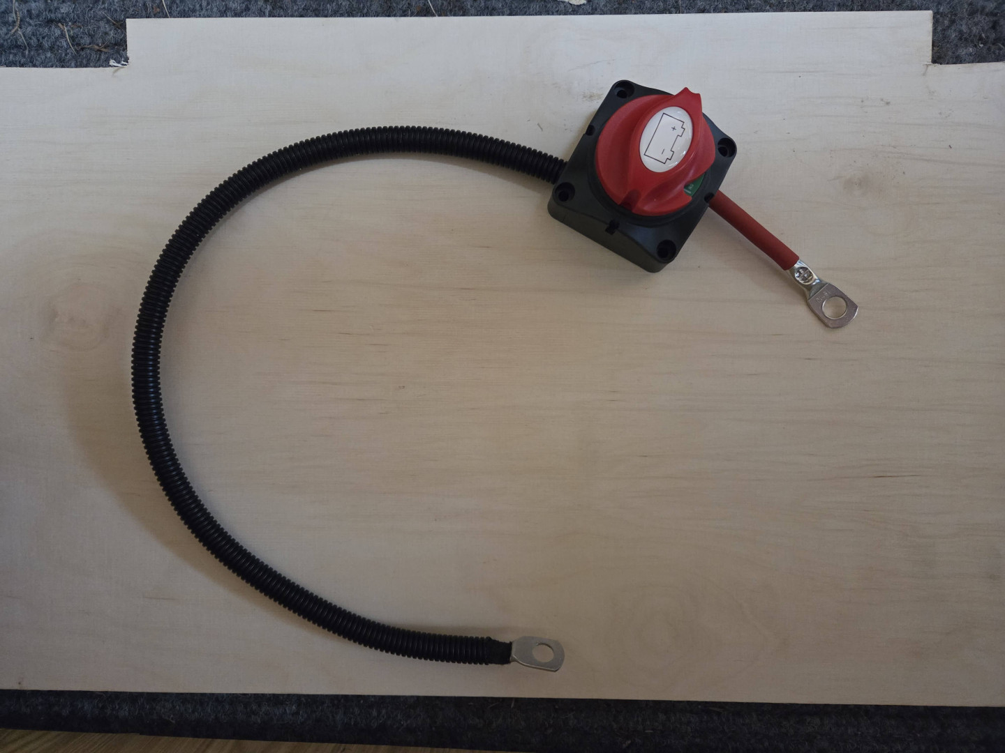

Plus-kaapelia

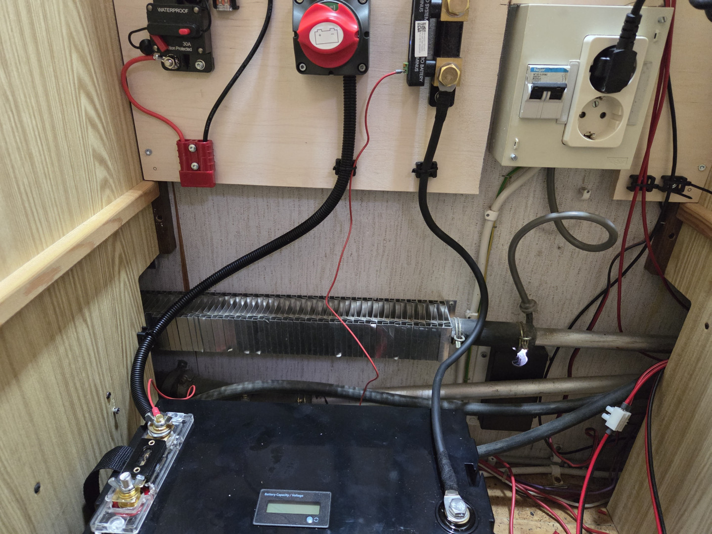

Litiumia paikalleen. Tuo on kiinni vaikka kuvissa ei olekaan vielä. Kapasiteetti testattu. 101Ah, variocore oli mitä piti.
Siellä se vaatekaapissa on. Toki, kuten sanottu, olisi voinu tiivistää, mutta kun ei tuolla vaatekaapissa paljoa vaatella ole muutenkaan. Biltemasta jos pleksi tuohon päälle. 60x60 levy peittäisi sopivasti. Ei ole tulilinjalla sähköt jos sinne jotain laittaa. Tuon jälkeen tullu pari johtoa lisää. Ja siistitty noita aiemmissa kuvissa olleita sotkuja.
