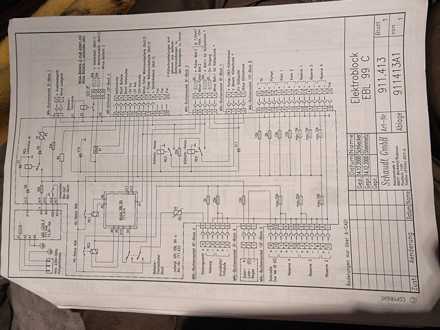

No en oikein ymmärräkkään näistä auton sähköasioista paljoakaan. Kerran meni sulake kun 12v vedenkeitin ja kylmälaukku 12v päällä samaan aikaan silloin piti vaihtaa se sulake. Karavaaniliikkeessä jossa en ole käynyt mutta laitoin kuvan sain ohjeeksi että voi pitää yhtä 1000w öljylämmitintä ja toista 1000w lämmitintä yhtä aikaa päällä mutta ei kestä 2000w ja 1000w lämmitintä yhtä aikaa. Siksi ajattelin että 16a keskus olisi hyvä mutta Karavaaniliike sanoi että se tulee luultavasti tosi kalliiksi sähköliikkeessä ja ehdotti jotain 10a erillistä

- Joo siis tuolla kuvassasi olevassa EBL jakokeskuksessa on todella sulakkeita
  mutta ne ovatkin 12V:n järjestelmää. Vedenkeittimen tapauksessa näkyy se yleinen
  sääntö että jos 12V:lla lämmitetään jotain niin jossain kulkee sitten paljon
  virtaa ja sen tilanteen edellytykset on tarpeen tuntea ja varmistaa. Se voi
  tarkoittaa sulakekestoa, akkukapasiteettia, virtalähteitten kuormitettavuutta yms.

- Tietenkin osaavat ja myös jos sulla on autosi asunto-osan kaavio niin laita siitä kuva
  tänne niin paljon selviää silläkin.
