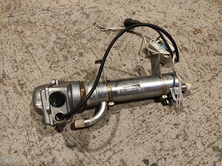

Taitaa nuo Maansähkön lämmittimet olla johonkin muuhun käyttöön tehtyjä.
Itse laittaisin ajoneuvokäyttöön suunnitellun lämmititimen, niin siihen saa järkevän 12v ohjauksen sisätermostaatilta, useissa on valmiina 230v pumppu ja asianmukaiset turvalaitteet.
Esimerkiksi Primuksen tai Alden sähköpatruuna.
https://www.tori.fi/kanta-hame/Sahkopatruuna___119039749.htm?ca=18&w=3
https://karavaanari.org/kuvat/1570862064.jpg
Termostaatti, releet ja pumpun konkka noihin 30 vuotta vanhoihin kunnostamattomiin kannattaa vaihtaa jo heti alkuunsa.
Välillä löytyy kunnostettujakin myynnissä.

Avaa kytkentä rasian kansi, eiköhän sieltä vastuksen juuresta rikkinäinen vesitermostaatti löydy. Ei tuo oikein ilman termostaattia voi toimia.
Todennäköisesti avautuvaa mallia, eli katkaisee vastuksen sähkön, kun lämpötila saavutetaan. Avautumislämpötila yleensä merkattu siihen termostaattiin.
Tiedä vaikka kävisi joku "perusmalli" tuohon.

Tämmöistä patruunaa tarkoitin. Termostaatti oikeassa päädyssä.
  • Viimeksi paikalla:17.02.2024 kello on 17:54

Vastuksen luota tulee 2 kupari putken pätkää tuohon ylikuumenemissuojaa n ja sen alapuolella olevaan palikkaan
  • Viimeksi paikalla: 6.11.2026 kello on 19:34
Vs: Alde 2920 sähköpatruuna keittää
« Vastaus #27 : 26.10.2023 kello on 14:05 »
Se alapuolella oleva palikka on varmaankin se rikkinäinen termostaatti, sen kuuluisi katkaista lämmitys (sininen johto) kun lämpötila on saavutettu ja kytkeä taas päälle jäähdyttyään 10-15 astetta.
Tuo ylikuumenemissuoja katkaisee vasta ilman vesiä todennäköisesti jossain 120-150 asteessa ja vaatii tosiaan napista palautuksen joten sillä ei voi ohjata lämmittimen toimintaa.
Ilmeisesti kapilaarisesti toimivia molemmat, eli siellä putkessa on jotain laajenevaa nestettä jonka laajentuessa putken päässä oleva palje painaa kärjet auki.
Ehkä siitä termostaatin kapilaarista on nesteet karannut vanhemmiten, eikä kärjet enää aukea.

Kiitos! Tässä olikin hyvä selitys tämän toiminnasta!
Nesteitä tuskin pystyy tarkistamaan mitenkään mutta tuon voi todennäköisesti vaihtaa toisesta samanlaisesta patruunasta ja katsoa toimisiko se.
Kokeilin kevyesti nostaa tuota palikka pois, mutta tuntui että nuo kupari pillit estävät nostamasta. En kyllä voimalla vielä uskaltanut testata.
Kaipa tuohon vois vaihtaa nykyaikaisen termarin tilalle.
