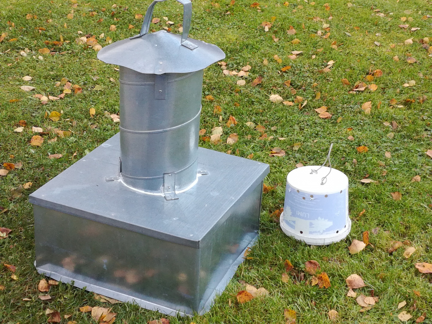

  Meillä kun vaunu on ympärivuotisessa käytössä, niin on ulkona aina, paitsi vuosittaisessa huollossa on sisällä. "Kuusen alta" vaimo sen ostikin, joten ilmeisesti tottunut ulkoilmaan?
  Talvisin kattoluukun ja savupiipun päällä on suojat, jotka estää lumen sisään menon, ja mahdollistaa ilman ulos pääsyn.
  Myös on 300W. sähköpatteri jonka pistän lämpiämään, kun pakkanen tippuu nollan tienoolle, samalla akku myös latautuu.
