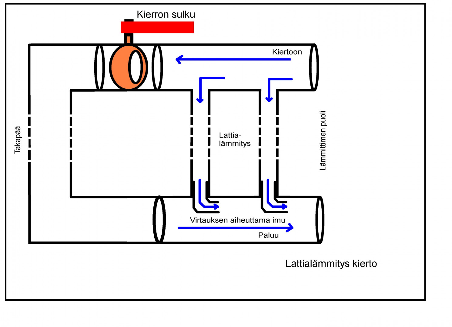

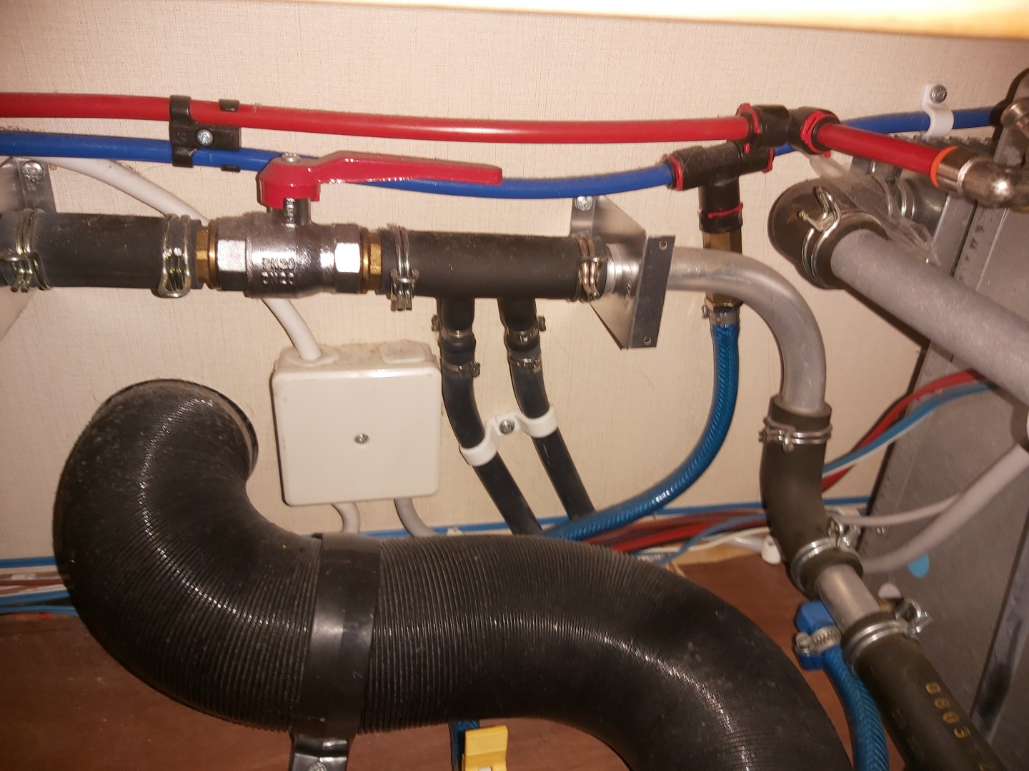

Jos lattiapiirin jollain konstilla onnistuu ilmaa saamaan, niin ilmautuu todennäköisesti parhaiten kun ohjaa kaiken virtauksen yhteen lattiapiiriin kerrallaan. Eli sulkee patteri kierron hanalla (tai lukkopihdeillä jos hanaa ei ole) ja toisen lattiapiirin lukkopihdeillä. Jos laitoksessa on kaksi pumppua (esim. toinen sähköpatruunassa) niin molemmat päälle täytön jälkeen. Sitten pumput seis ja ilmaus, jne. Sitten toisen lattiapiirin kierrätys muut kuristettuna, lopuksi patterilinja pelkiltään. Pienet kuplat kulkeutuu paisariin.
Ainakin Solkuissa lattialämmitys on haaroitettu patterilinjasta kahteen piiriin.
Liitoskohdat patterilinjaan.
https://karavaanari.org/kuvat/1605373500.jpg
https://karavaanari.org/kuvat/1605373511.jpg

Tuli vielä kysymys, kun katsoin tuota ensimmäistä kuvaa;
Miten lähtee tuo kaasun pakoputki särkymättä irti lämmittimestä, kun lemmari on irroitettu?
Kiertovesipumpun poisotto onnistuu kun tuo pakoputki on pois tieltä....
Eikös se jotenkin noin mene?
  • Viimeksi paikalla:tänään kello 01:27
Vs: Nesteiden vaihto lämmitysjärjestelmään
« Vastaus #83 : 20.03.2024 kello on 18:04 »
Noin sen minäkin olen ymmärtänyt.
