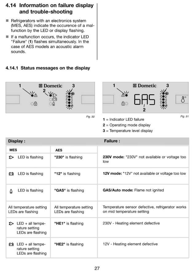

 Onko se tuo Kaasuhäiriö nollauspainike joka vilkkuu? Klikkaa kuvaa, kuva suurenee.

Varoitusvalon pitäisi sammua kun painat varoitusvalopainike tta eli vilkkuvaa 8 nappia.

Nuolen osoittama valo vilkkuu kokoajan.
Jääkaappi ei toimi verkkovirrallakaan.
Lämpötilan säätö ei myöskään toimi ja palkit on kokoajan maksimissa.

Jos kaikki lämmönsäätö ledit vilkkuu huutomerkin kanssa, niin käyttöohjeen mukaan vika viittaa vialliseen termostaattiin. Laitteen pitäisi silloin jäähdyttää keskiteholla.
Itse mittaisin kuitenkin ensin takana olevalta piirilevyltä kaksi lasiputkisulaketta.
Tarkastaisin lämmönsiirrin pöntön kupeessa mahdollisesti olevan ylilämpösuojan nappulan.
Ilmeisesti sille menevässä punaisessa johdossa on lisäksi toinen kertakäyttöinen lämpösulake.
Kuvat taitaa olla USA versiosta, joten en tiedä onko EU versiossa noita ylilämpösuojia.
Tämän kytkiksen mukaan ei olisi.
https://www.gebruikershandleiding.com/Dometic-RM-8551/preview-handleiding-721842.html?page=0023
RM8551 taitaa olla aika montaa versiota liikkeellä, joten tuskin kaikki kuvat ja kytkennät pätee juuri sinun versioon.
