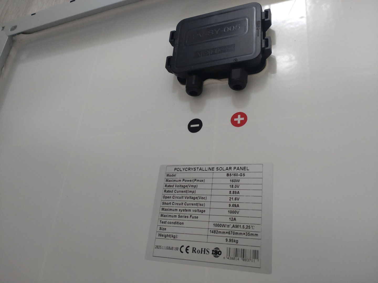

Terve, sain asennettua juuri asuntoautooni  Kärkkäiseltä sopuhintaan hankitun Brightsolar 160W paneelin. Lataussäädin heräsi eloon kun liitin sen hupiakkuun ja paneelin kytkettyäni myö lataus alkoi toimimaan vaatimattomalla 0.4A virralla (taivaalla paksu pilvipeite ja tihuttaa.)
Kysymykseni on seraava: kuinka paneelin kylkeen liimatussa kytkentärasiassa kuuluisi johtojen mennä? Kotelossa on kaksi aukkoa johdoille, mutta rasian sisällä on yhteensä neljä liitintä, jotka kaikki ovat jollain komponenteilla toisiinsa kytkettynä ja joista kolmesta (1,2,3) lähtee kytkentä itse paneelin johtimiin. Riittääkö että liitän lataussäätimelle lähtevän johdon kuvan mukaisesti vain liittimiin 1 ja 3 vai pitäisikö minun jotenkin esim. Tehdä siltakytkentä liittimien 1 ja 2 välille.

Pelkästään 2 johdinta, diodit on ne komponentit, kehoitan juottamaan ne harakanpesät liittimiin ja sitten liittimet ruuvien alle.

    Moikka, tähän liittyen itselläkin kysyttävää. Ostin myös saman setin ja aloin nyt asennushommiin. K.o. rasiassa ei ole minulla mitenkään merkattuna napaisuutta, kumpi + ja -? Kummin päin kuuluisi laittaa/ miten selvittää oikea napaisuus?
    Kannattaako laittaa katkaisija ennen lataussäädintä? Onko järkeä laittaa mukana tullut 4-paikkainen sulakerasia paneelin ja säätimen väliin vai vasta säätimen ja akun väliin? Näit ei ole tullu tehtyä niin saattaa olla muutama tyhmä kysymys. Pääasia että asennus tulisi oikein :)

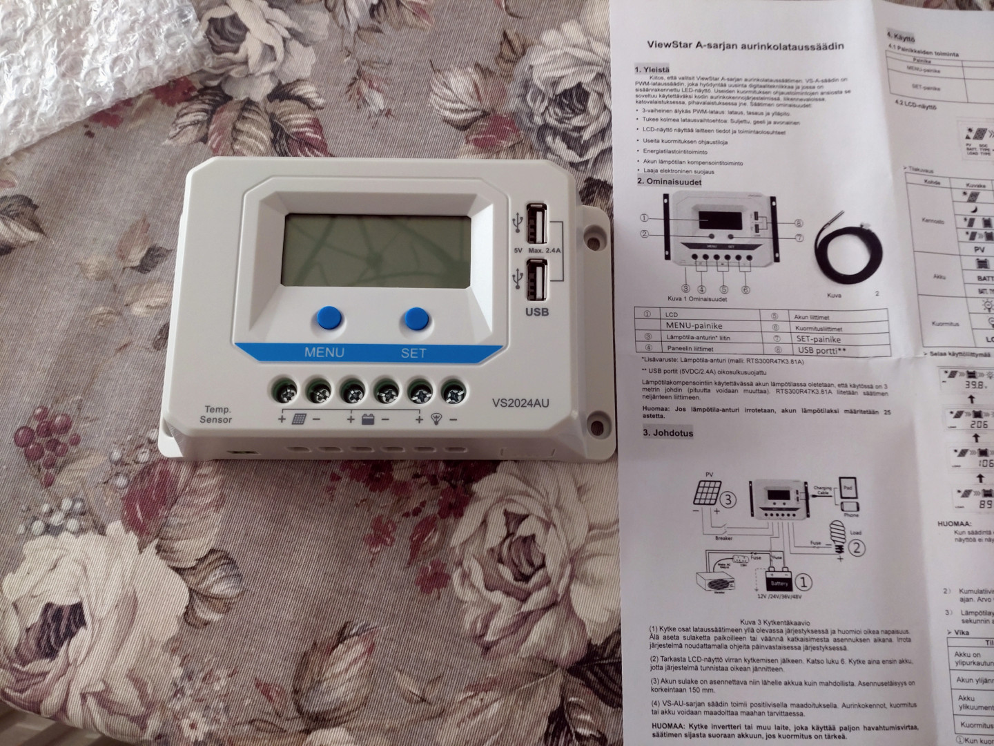

    Minäpä jatkan tätä valmista ketjua omilla tyhmillä kysymyksillä, kun erehdyin saman edullisen paketin tilaamaan  ;D
    En ajatellut laittaa paneelin ja säätimen väliin kytkintä, vaan pistää kaapelit paketissa olevan sulakerasian läpi ja molempiin johtimiin max 12A sulakkeen kuten paneelin takana kerrotaan. Onko tuo järkevä ratkaisu?
    Akku kytketään säätimen keskimmäisiin (5) ohjeen mukaan, mutta mitäs teen nykyisille kytkennöille?
    Verkkolaturi jäänee suoraan akkuun, mutta siirränkö kulutuslaitteet säätimen oikeanpuolimmaiseen (6)?
    Entäpä auto, lataus menee nyt suoraan akulle ja jäänee siihen. Ja jatkuva virta liittyy vaunun keulan liitinrimalla, eli on tuolla "kulutuslaitteiden" puolella, niin sitä ei liene järkevää muuttaa.
    Mitä menee pieleen, jos en muuta nykyisistä mitään, vaan laitan vain akun säätimeen?

    Laitat vaan paneelin kiinni säätimeen ja säätimestä suorat piuhat akun napoihin (sulake väliin). Ei muuteta vanhoja kytkentöjä.
    Suosittelen lisäksi paneelin ja säästimen väliin kytkintä, jotta tarvittaessa saadaan kytkennät jännitteettömäksi.

    Saahan ne jännitteet poikki sulakkeet irrottamalla, eikö se riitä?
    Tuossa paneelissa ei tosiaan ole olleskaan johtoa & liittimiä, onko joku tilanne miksi olisi tarvetta olla katolla liittimet? Oma ajatus, että vähempi hapettuvia paikkoja, jos suorat johdot sisälle.
