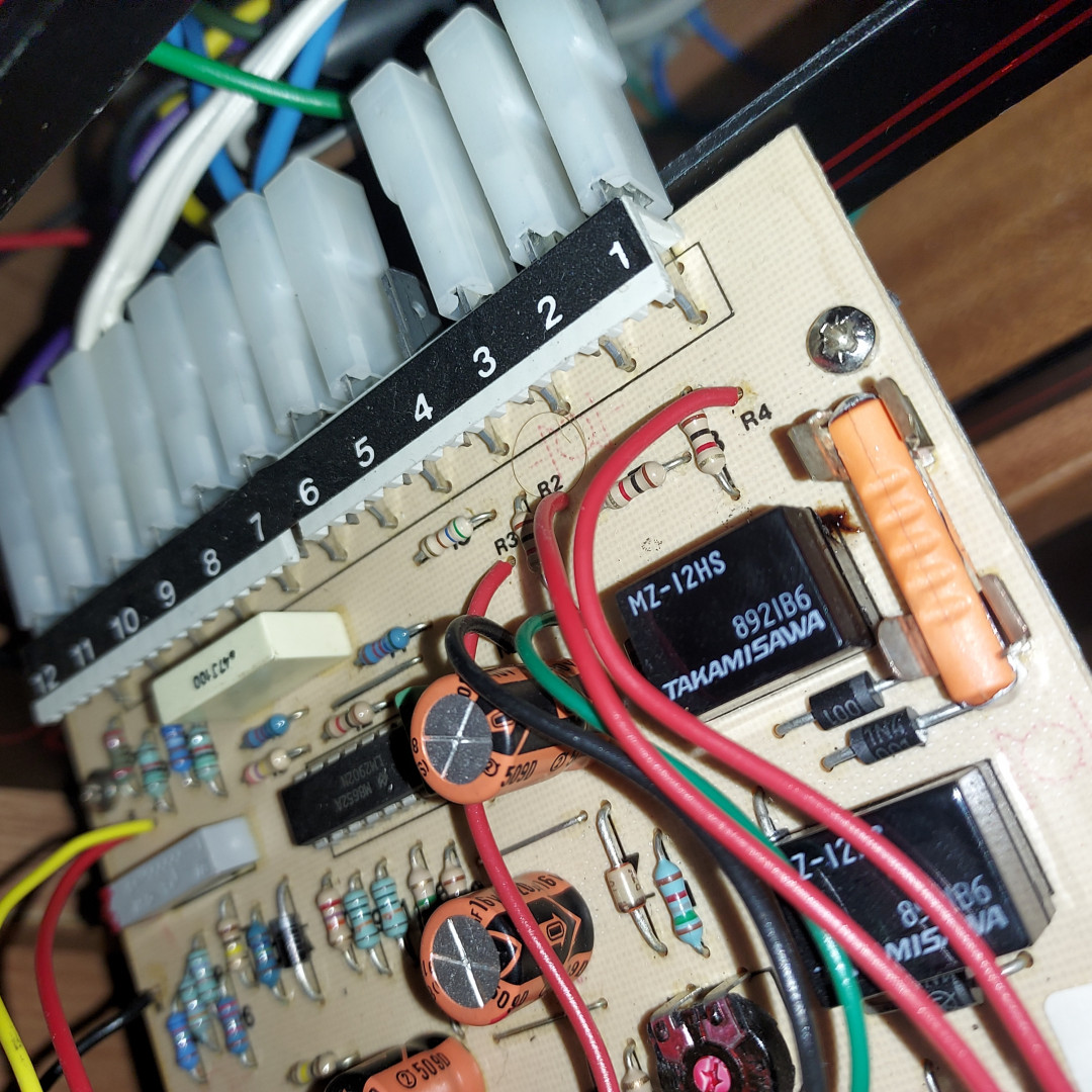

 Ok  Thumb, noh nyt vaihdettu sähköpatruuna toimii hienosti ilmauksen jälkeen, seuraavana jatkaakin kaasupatruuna, syttymisongelmilla (jep varmaan liittimet hapettuneet jne)-> tein relekytkennän ohjeen mukaan->kokeilu ja toimi hienosti ilman lataustakin. Uusi kokeilu myöhemmin, vaunuun sähköjohto kiinni ja lopputuloksena sähkönkäryä ohjauspaneelista sekä kuvassa näkyvä mustunut, rele? Eli musta pieni osa jossa näkyy tummumaa, voikohan relekytkentäni jotenkin aiheuttaa tämän( joka kyllä asiallisesti tehty) vai onkohan vaan pahaa tuuria nyt mukana? Laturi lataa liikaa tms?   :-\ hyviä neuvoja kaivataan, onkohan tuo paneeli viellä korjattavissa jne. Kaasunappia painaessa ei syty edes vihreää valoa, ja sulake on ehjä. (Pikku lisäys,  sulakkeenpitimen toinen "pidin" on myös näköjään tinauksista irti , lähti nostamalla pois kun sulaketta irrottelin, eli tinaamista on luvassa myös sen osalta :laugh:

Tuo sulakeko oli käytössä? Pitää olla lasiputkisulake. Paneeli vaatii korjausta ja minulla ei ole nyt aikaa. Jossain saattaa olla oikosulku.

Ai, tuo olikin uusi tieto minulle että pitää olla lasiputkisulake, tuo mokoma siellä oli. Mistäpäin järjestelmää kannattaisi oikosulkua etsiä eli mitä tuo musta pieni rele tekee ja mille? sattuisko olemaan  mjo33400 ehjää paneelia jäänyt varastoon? Tuosta minun paneelista on sulanut tuo musta osa reunasta ihan reilusti,  eli melko kuumana kävi, Voishan tuota toki itekkin koittaa korjailla jos ei muuta vaihtoehtoa keksi, tekemällä kait, tuonki vois oppia :laugh:

Tuo oranssi keraaminen sulake lienee 16A, pitäisi olla 4A lasiputki.
https://www.partco.fi/fi/saehkoemekaniikka/sulakkeet/lasiputkisulakkeet/5x20mm-hitaat-t/6328-sue-4a.html
Olisiko pannun relekytkentä kytketty oikosulkuun?
Siihen lisäksi tuo liian iso ohjainkortin sulake.
->kaasulämmityksen rele sulaa.
Palanut k2 rele ohjaa pannulle 12v, kun termari pyytää lämmintä.
https://karavaanari.org/kuvat/1529666066.jpg
Toinen k1 rele on vesipumpulle.
Releitä saa uusia, vaihtaisin samalla molemmat. Ne on siellä kuitenkin yli 30 vuotta nakuttanut.
https://www.partco.fi/fi/saehkoemekaniikka/releet/pienoisreleet/7431-mz-12hs-u.html
Sulakkeen pitimen kontaktit, sen juotokset ja piirikortin juovat
(1 liitin - sulake - rele - 5 liitin) pitää tarkastaa. Tuon piirilevyn korjaus on sieltä helpoimmasta päästä , kun on yksikerroksinen piirilevy ja juotettu vanhalla lyijytinalla.
Mutta ensin pitää tietysti löytää ja poistaa pannusta se oikosulku. Sitten voi kokeilla akusta 12v 4A sulakkeen läpi pannun 5 johtoon...

« Vastaus #59 : 22.10.2022 kello on 08:52 »
