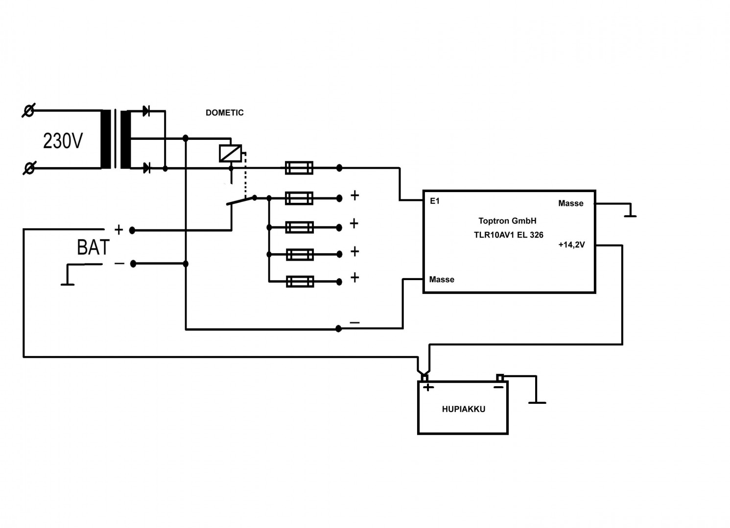

  • Viimeksi paikalla:tänään kello 10:04
Periaatekuva toiminnasta Dometic muuntajalla.

Ei tule jännite noihin kahteen johtoon. Ne johdot tulevat todennäköisesti ajoneuvopistokkeelt a. Eli varalla jos olisi 13 napainen.
Nyt tuo laturi herkesi lataamasta kokonaan. Taidan tehdä sen liikkeen, että laitan vaihtoreleen, joka kytkee akun joko vaunun järjestelmään tai CTEK älylaturiin, joka virran otan 230V pistokkeesta. Relettä ohjaan katkaisimella 12V/230V. Yksinkertaisin ja halvin ratkaisu. Mitä mieltä olette
Onko akun ja Dometikin muuntajan BAT-liittimen välillä sulake?
