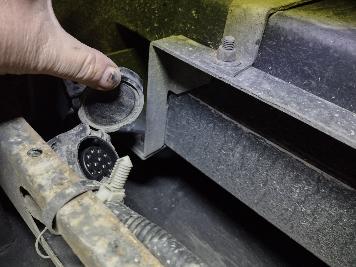

« Vastaus #12 : 14.01.2022 kello on 22:16 »
Kiitos teille asiantuntijat!
Pääsin kurkistamaan alle ja siellä tosiaan on 13 pin pistoke valmiina ja runkopalkit on perään asti jatkettu, ei ihan niin paksulla kuin akselille, mutta vetokoukun tarpeisiin riittävästi.
Täytyy vielä tarkastella, mutta kyllä sinne koukun laittanen.
