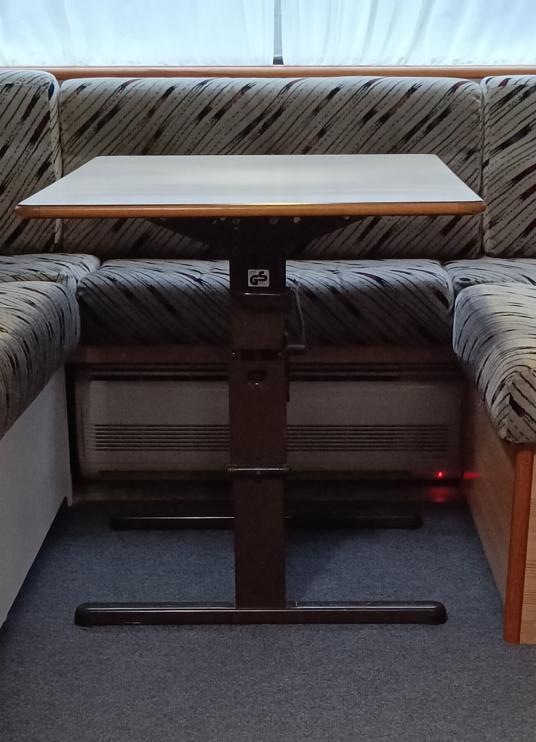

Asensin lattialämmitys kalvon ja muuntajan. Leikkasin koko lattian kokoisen maton siihen päälle käytävämatosta.

Kuvat jäi ottamatta kiireessä, joten tässä tuo lattialämmityksen peitoksi laittamani kokolattiamatto.

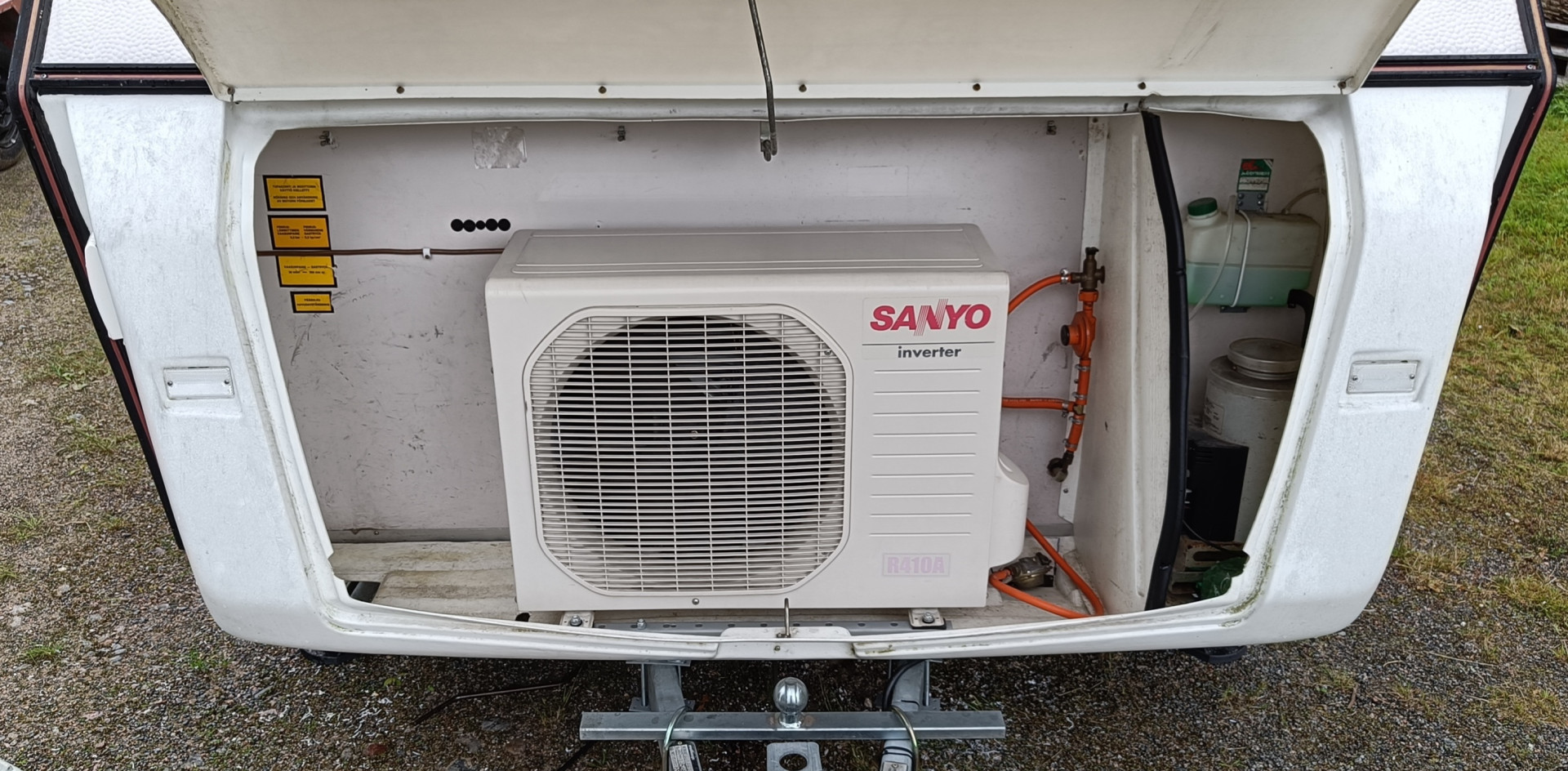

Siirrettävä ilmastointilaite sai väistyä ilpin tieltä. Ulkoyksikön sain mahtumaan kaasupullokoteloon ja sisäyksikön etusohvan sisään.
Kun lähenee säädettyä lämpötilaa, niin pienellä käyvänä invertterinä (250W) on kyllä erittäin hiljainen.
Joten tuon viitsii jättää yöksikin päälle, toisin kun siirrettävän.
Tuosta puuttui talvi varustus, muutin riippuvakennoiseksi niin voi huoletta lämmittää myös pakkasella.
