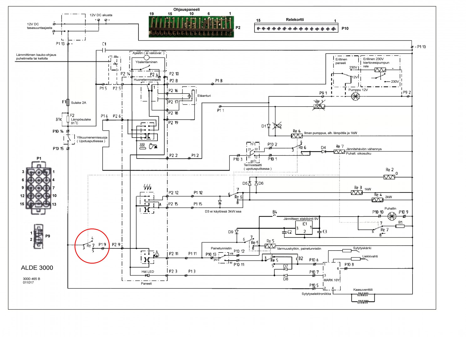

lmc, lattialämmityksen pumpulla oma termari jossakin lattiassa, ehkä vika siellä.... en voi muistaa:)
Vs: Alde 3000 Kiertovesipumppu
« Vastaus #31 : 30.01.2024 kello on 07:19 »
No nyt löytyi selvä kytkentä, lähinnä liitin paikat ja järjestys kiinnosti, tuo selventää vikakohdetta.
Superkiitos mjo

Ohjekirjan ja monen muun ohjeen mukaan käyttöveden täytyisi lämmitä kun kiertovesipumpun kytkin on ala-asennossa. Eli tällöin vaunu ei lämpene, mutta hanasta tulee lämmintä vettä.  Panelissakin on alimpaan asentoon merkitty käyttöveden lämmitys, vaikka muu lämmitys on nollassa.
No ei tule lämmintä vettä ala-asennossa, vaikka sekä kaasu että sähkölämmitys on valittuna. Ja tuo mjo33400:n laittama kytkis (liite) viittaa myös siihen, että ei sieltä käskyä lähde. Miten tässä on kesällä tarkoitus pitää käyttövettä lämpimänä ilman että vaunussa on tukalan kuuma? Kiertovesipumpun johto irti vai? Ja sitten termostaatilla lämmityskäsky päälle?
Tuossa kytkiksessä on erillinen liittimen nasta #3 "lämminvesivaraaja", mutta Alde 3000 compactissahan ei erillistä varaajaa ole, vaan se on saman polttimen takana kuin lämminvesikiertokin . Jostain syystä siihen on tehty kuitenkin ala-asennosta veto, mutta se on poikki. Kytkiksessä merkinnällä 1).
Jotain hämärää tässä on. Pyydän valaistusta hämärään ymmärrykseeni.
Toi kytkentäkuva on Alde 3010:sta ja huomasin, että olin aiemmin laittanut Alde 3010:n yleiskytkentäkuvan joka on virheellinen ja sotkee asoita.

Kiitos, tuossa ilmeisesti pumppu lähtee pannulle lämmityskäskynä ja sieltä pumpulle, vai menikö suoraan. Tutkin tuota huoltomanuaalista, mutta siinäkin lisävarustevaihtoky tkin sammuttaa vispilän kun se on tarkoitettu sähkölämmitykselle. Yhden vihjeen sain kyllä että relerasia on jossakin pannun luona, ei silloin löytynyt, pitää nykiä johtoja kun taas pääsee tutkimaan.
Kuvani on täysin väärä tähän aiheeseen. Ihme kun kukaan ei ole reakoinut,

Onko sinulla tuohon Alde 3000 Compact ohjaukseen kytkistä? Miten tuon ohjauksen pitäisi mennä?

Ei ole siitä paneelista kytkentäkuvaa. Niitä on kahta mallia, tavallinen ja sähköä priorisoiva. Auttaisiko tämä kytkentäkuva Alde 3000:sta. https://www.sarkacaravan.fi/files/Alde%203000.pdf   Suomeksi sivusta 20 alkaen.

Tässä on sähköä priorisoiva versio ohjauspanelista. Mutta se ei toimi tuossa linkkaamassasi ohjekirjassakin mainitulla tavalla:
H. Lämminvesiasento. Kiertopumppu kytketty käytöstä. Sähkölämmittimen/nestekaasulämmitimen toimintaa ohjaa lämmittimen sisäänrakennettu termostaatti.
Tässä asennossa lämmitin ei koskaan missään tilanteessa lähde päälle. Eli se ei tuota lämmintä vettä.
Täytyy katsoa saanko jotain irti tuosta kytkiksestä jonka laitoit liitteeksi.
Tuleeko siitä vahinkoa, jos kiertovesipumpun johtimen liittimen ottaa irti ja laittaa ohjauspanelista "lämmöt täysille" ? Eikös silloin huonetermostaatti ohjaa lämmityksen päälle, mutta pannun päässä termostaatti katkaisee lämmityksen kun pannu on lämmin? Ja silloin käyttövesi on lämmintä. Tosin haluaisin tietää juurisyyn, miksi Alde ei toimi kuten ohjekirja kertoo.
Ohjauspaneelivialta vaikuttaa. Ota paneeli pöydälle ja purkaa se niin näet kytkinten sisälle, että on kuinka hapettyneet kontaktit.
Kontakteja ei näe kun piirilevyä ei saa mekaniikasta irti. Ilmeisesti lämpötila-anturi on liimattu kiinni mekaniikkaan. Mutta yleisesti ottaen näyttää terveelle.
Käyttökytkimen alimmat nastat ovat hyvässä kontaktissa toistensa kanssa silloin kun kytkin on ala-asennossa ("lämminvesiasento").
Mikähän tuo kuvassa ympyröity jumpperi on? Se on nyt "irti" asennossa.

Mittaa kaikki diodit.

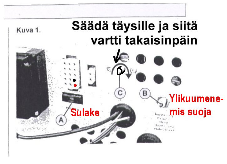

Voikohan olla ihan joku roska syypäänä kun 230V pumppu ei kierrättänyt ollenkaan nesteitä ja sen vuoksi laukoi lämpösuojaa, mutta pöydällä pumppu lähtee pyörimään ihan hyvin? Kannattaako tuolle suorittaa jotain huoltotoimia, vaihtaa kondensaattoria tai muuta? Lähti siis pyörimään ihan ilman avustusta. Joskus ollut kondensaattorivika ja silloin tarvitsi tökätä ruuvimeisselillä liikkeelle, mutta oisko ollut vähän eri pumppu silloin kyseessä. Voiko tuota pumpun pesää hioa tai jotain että toimisi varmemmin? Menossa kausipaikalle ensi talveksi niin olisi hyvä saada kunnolla toimimaan koska on tuossa vaunussa niin hankalassa paikassa, ettei sitä viitsi siellä purkaa.
  • Viimeksi paikalla:tänään kello 11:23
« Vastaus #43 : 9.07.2024 kello on 09:36 »
Jos ylilämpösuoja laukeaa niin veden lämmönsäädössä jotain vikaa. Säädön pitää sammuttaa lämmitin kun veden lämpö on saavutettu.
  • Viimeksi paikalla: 4.08.2024 kello on 20:59
« Vastaus #44 : 9.07.2024 kello on 12:00 »
Ok, laitoin nyt pumpun takaisin paikalleen, vaihdoin uudet nesteet (uudet laitoin tosin paisarin kautta kun ei ollut sopivaa pumppuvärkkiä alakautta täyttämiseen) ja säädin myös tuon kuvan mukaisesti tuon nupin. Pumppu tuntuu kyllä kädellä kokeillen pyörivän, pannu lähtee päälle mutta putket ei oikein ala lämpiämään eli tuntuisi ettei kierrä kuitenkaan. En tiedä voisiko syynä olla nyt että on ilmaa putkistossa, mutta kävin kyllä ajeluttamassa vaunua ja sain useamman litran sinne menemään uutta tavaraa. Joka tapauksessa pannun lämpösuoja kuitenkin laukesi kun pannusta alkoi kuulua pulputusta eli kiehahtaa se. Mikähän olisi järkevin menettelytapa nyt tässä tilanteessa? Tuo 230V pumppu tosiaan on aika työläs vaihtaa ko. vaunuun, sillä se on hankalassa paikassa ja käytännössä sängyn joutuu purkamaan pois kokonaan, lisäksi siinä ei ole kumiputkea ympärillä niin että saisi suht pienellä vaivalla pumpun irti vaan joutuu linttaamaan putket paljon kauempaa ja vielä purkamaan vaunua lisää.
